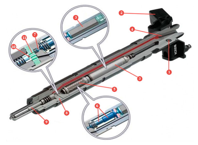

    если этот форум, как и другие, для того чтобы люди помогали друг другу, делились опытом, давайте продолжим разговор про восстановленные форсунки. Те кто собирается воспользоваться такой услугой, (речь не о покупке оригинальных, восстановленных форсунок), уточните для начала у тех специалистов, как они будут решать проблему с износом этой детальки, которую с таким задором собирает этот робот-трудяга ? На фото она названа coupler module, № 6, вольный перевод на русский, примерно - гидротолкатель, гидрокомпенсатор. И еще, внимательно посмотрите отрезок от 01.48 до 02.20 - и вспомните, если кто-то хоть раз на вашей машине запускал двигатель со снятой трубкой обратного слива, и газовал, чтобы "увидеть слив в обратку". После этого бесполезно от той форсунки ждать нормальной работы...
    Можете увеличить картинку на весь экран, оцените красоту
    http://videoportal.bosch-presse.de/...ng-the-coupler-module?category=Diesel-Systems
      23,6 КБ
      110
      148,2 КБ
      110

    а я "перекличку и не начинал" (шутка), просто имею опыт, когда проданную новую форсунку, на второй же день пробуют вернуть обратно с "приговором" - неисправна !!! Приходится выяснять подробности монтажа, обьяснять значение термина ЗАВОЗДУШИВАНИЕ ...
