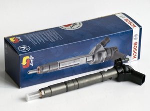

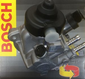

    Заводы БОШ не восстанавливают форсунки:ded: Всё то что начинается на 0986425... это товарный номер и абсолютно новая форсунка, но есть одно НО она из той партии в которой одна форсунка из1000 не прошла контрольный тест и эту тысяче завернули немного назад на повторную проверку потом только в розничную продажу под другим номером.
    Из того что БОШ дает на ремонт это только насосы СР4 и то цена ремонта получается такая что проще купить новый ТНВД.
    БОШ не продает не только пакеты, а и все остальное, по пьезо.

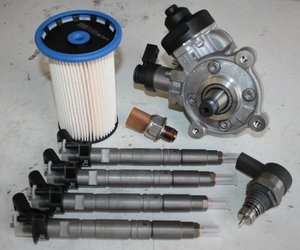

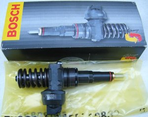

    А картинка то липовая, насос не тф не той системы:nod: или просто 2 форсунки лишние.

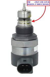

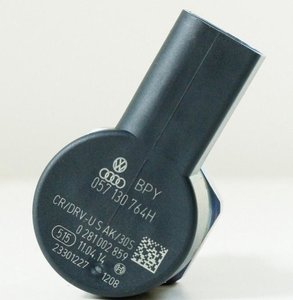

    это не ко мне вопрос, а к тому кто в самом начале делал диагностику и "приговорил" форсунки. Да и акцент я не делал на то что вот только три форсунки были отбракованы а виной был регулятор. Факт в том что потом они они были сняты, установлены назад исходные и после замены регулятора работа двигателя нормализовалась. И теперь у него есть еще про запас три форсунки.

    да, так и есть, картинка не моя а продавца в Германии, который продает эти з/ч, есть у него и "правильные" картинки где и форсунок шесть и насос V-образный. И четыре форсунки с "правильным" насосом.

    чет или продавец чегото не договаривает. допридумывает, ибо Virj допридумывает сам чегото тут:hi:

    у BOSCH вообще все на что код начинается на 0 986 .... - это востановленное : генераторы, стартеры, расходомеры воздуха и т.д. В том числе тнвд и форсунки. И на упаковках этих з/ч есть знак о том что эта деталь продается по программе обязательной сдачи старой, неисправной детали. В .pdf файле об этом кажется говорится ...

    эту тему тоже можем закрыть, только добавлю - этого клиента я запомнил хорошо, потому что пришлось отправлять ему на второй день, в г. Домодедово, резиновое кольцо, стоимостью 70 руб. которое BOSCH, из-за своей сверх жадности, изначально не дает в комплект к этому регулятору. Будьте внимательны те кто будет где-то заказывать такой регулятор, на фото я уже вписал коды этого кольца.

    Ребята не знаю кому как, но мне помогло в этой проблеме замена датчика на рампе (не тот, что в торце) а тот который идет между рампой левой (по ходу движения) и проводом подающим питание! Определили диллеры данную проблему, всем кому нужно могу прислать фото датчика на почту, адреса пишите в личку! Сам тоже сначала поменял кучу деталей, а толку ноль было! Поэтому буду рад поделиться со всеми!!!
    а еще он забыл добавить к этой зря поменянной "куче деталей" : нервы, потерянное время и т.д.
    пример один, совсем не факт что у всех так решится проблема, но знать об этом надо. И разве не логично что при проведении "генеральной уборки" в топливной системе, замене форсунок, тнвд - заменить и этот датчик, ведь стоит он совсем не дорого, но зато будет уверенность и гарантия что ничего подобного не случится. Об этом я говорил в самом начале.
