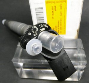

  3. Virj
    Virj Участник форума
    12 апр 2010
    151
    #2523 Virj, 2 апр 2016
    удачи в поиске, только разберись хорошо сначала, какая надпись будет на упаковке (см. фото и найди ключевое отличие ...)

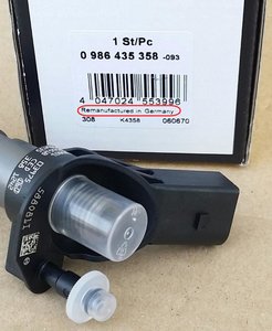

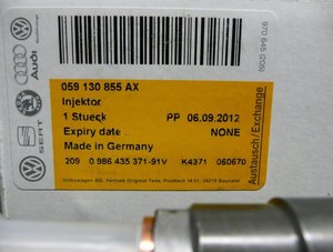

  6. Virj
    12 апр 2010
    151
    вот, уже и подсказками знающие люди помогают, да и на упаковке одной их форсунок (на фото, выше) тоже об этом намекают, слово : eXchange ...
    Хотя, заметь, я ведь не сказал что это плохие форсунки, просто заметил что ты немного "не в теме", говоря про то что восстановленные не хочешь но сдавать старые будешь.
    Да и с ценой тоже проблема, нет новых форсунок по этой цене. Кстати, такие же форсунки, восстановленные на заводе самого производителя - BOSCH - можно купить и у дилера AUDI_VW, буква Х в конце кода и две стрелки на самой форсунке, тоже говорят о том что изделие восстановленное, и при его покупке обязательно надо вернуть старую деталь. У BOSCH-а на это указывает код, которые всегда начинается на 0 986 ... ... .

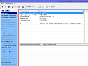

    Вот что говорит БОШевская прога. Разводят вас, но уровень развода солидный.

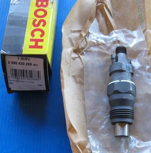

  11. Virj
    12 апр 2010
    151

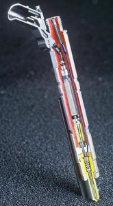

    на что они надеялись - то у них отлично получилось :"подсадить" пол мира на эти г...е форсунки, конечно, не забыв при этом раскрутить компанию про "охрану окружающей среды" и т.д. После этого началось одно - сбор бабла в огромном количестве. Счастье для автовладельцев закончилось тогда когда перестали устанавливаться такие форсунки (на фото)

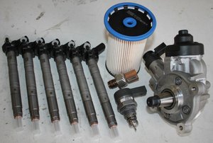

    вот все или почти все что надо заменить на двигателе 2.7 - 3.0 TD - этот "ремкомплект" по минимуму тянет на 2200 EUR

  13. vitsan
    vitsan Живу я здесь
    28 авг 2011
    1.995
    Омская обл.
    А4/B7 3.0 TDI
    Зачем все сразу менять? Разве оно все выходит из строя одномоментно
  14. Virj
    12 апр 2010
    151
    да, именно так и надо менять. И насос и форсунки здесь далеки от совершенства. Потом, регулятор давления - все равно надо будет поменять, может даже раньше чем форсунки. Датчик давления - малейшая ошибка в его "расчетах" и будет нарушена работа всей системы. Ну а про тнвд уже и не говорю, его "отходы" можете увидеть в топливном баке, и не только.
