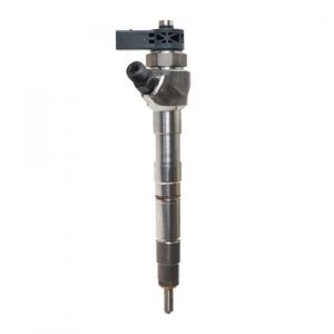

    Доброго времени суток!
    Проблемма следующая:
    Белый вонючий дым, антифриз и масло не кушает, антифриз чистый, без пятен масла.
    Сажевый, катализатор вырезан (до меня), не уверен что мозги прошили правильно.
    Когда на паркинге удерживаешь газ в положении 1400 или 1500 до 2000 оборотов, то машину заметно потрясывает.
    Васей замерял измеряемые блоки:
    072. -90.0ms -44.0ms -28.0ms
    073. -90.0ms -48.0ms -30.0ms
    074. -44.0ms -34.0ms -24.0ms
    075. -54.0ms -22.0ms -16.0ms
    076. -56.0ms -34.0ms -24.0ms
    077. -50.0ms -34.0ms -22.0ms
    013. 0.14мг/ул 0.28мг/ул -0.05мг/ул
    014. -0.38мг/ул -0.14мг/ул 0.14мг/ул
    Уже стучался Ratkov в личку, сказал все форсы под замену. Вопрос - на какие форсы можно менять (замена всех 6 форсунок). Спасибо.
  14. vadimkol
    vadimkol Участник форума
    21 ноя 2008
    375
    0000
    -30 это почти всегда замена
  15. Ratkov
    Ratkov Старожил
    22 май 2008
    9.835
    A6 4F 2.7 TDI 2008
    0 445 115 078 (без перепрошивки ЭБУ)
    0 445 115 080 (с перепрошивкой ЭБУ)
    0 445 115 085 (с перепрошивкой ЭБУ)

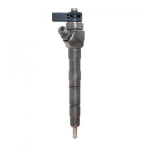

  20. VladBo
    VladBo Новичок
    16 фев 2016
    11
    A6 C6 3.0TDI BMK
    Уже нашел с Германии по 220 евро за одну (мои б.у. отдаю). Пробег такой как есть - через салон пробил, машина с Швейцарии, в последний раз была на сервисе с 240 тыс. км в ноябре 2015 года, купил в январе 2016 года в Украине. Я знаю что реставрируют у нас, но как мне обьяснили если машина для себя, а не на продажу, то лучше поставить новые.
