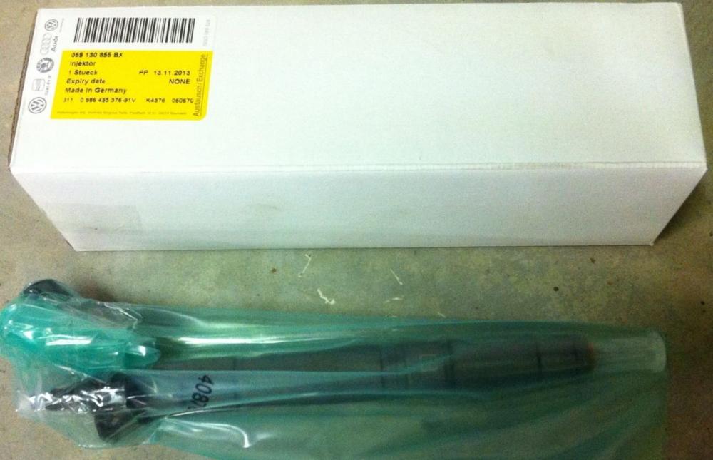

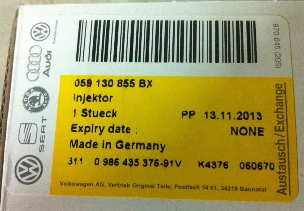

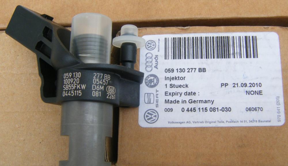

  16. aseliks
    aseliks Новичок
    22 ноя 2015
    27
    A6/C6 2.7 TDI 06г.
    Здравствуйте! Может у кого то найдется номерок этих форсунок 059130277BB но от BOSH?
  17. СЛАВИК 21
    СЛАВИК 21 Живу я здесь
    24 июл 2014
    4.304
    АУДИ Q7 3,0TDI
    #2477 СЛАВИК 21, 20 мар 2016
    Bosch
    0445115080 ..или 0 986 435 388 BOSCH
  18. Тубабу
    Тубабу Живу я здесь
    8 ноя 2012
    3.580
    А6 3 TDI квак 08
    0445115081, 0445115080 или 0986435376
