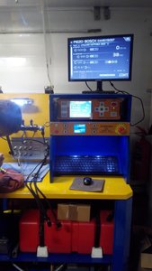

    Я бы на Вашем месте не обольщался по поводу показаний второго стенда! У меня была аналогичная ситуация, когда после китайского стенда мне сказали что у меня все ок! Но авто все равно работало не так как нужно. В итоге после проверки на Бош стенде выяснилось что 5 из 6 форсунок можно выбросить.... Так что уточняйте что за второй был стенд и если это не Бош или какая-то ещё одна контора (лучше подскажет Тубабу), то результат проверки второго стенда под сомнение! ИМХО

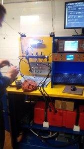

    Стенд вот такой uploadfromtaptalk1454143476438.jpg uploadfromtaptalk1454143486638.jpg
    Да мастер там более адекватный чем на боше

    Я не знаток во внешнем виде следов, попроси посмотреть Тубабу.

    Ну я не могу все знать. По внешнему виду напоминает Diesel Easy BlueBench (Китай) могу ошибаться:)

    Так что ему верить нельзя?

    Я этого не писал. Тем более не уверен что именно за производитель. Китай это не означат, что все плохо.
