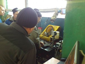

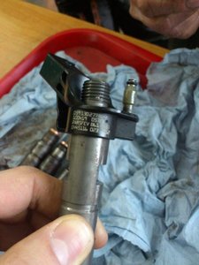

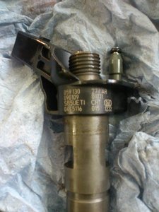

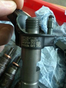

    На фото - это я купил, по словам барыги, "БУ с разбитого Q5" и повез на Сабировскую (Русская дорога) проверить их на стенде. И после теста оказалось, что они все дохлые (на самом деле четыре только проверили, а остальные я уже не стал, тк. было бесполезно, мне нужен был комплект)Потом барыга проговорился, что они с оф.дилера, стало быть их дефектовали, а он решил их забарыжить аж по девять тыщ.

    Дааааа. С такой проверкой как раз ничего вам и не скажут, хотя знаю точно сказали льет в обратку выкидывай. :)
    Только ЕРS 708 и 815. Только они адэкватно могут.

    Да ладно? ПРОВЕРИЛИ????:shock: Нагнали тебе вот и все. Сто пудов рабочие форсунки.
    Нет еще таких кто адекватно эти форсунки может оттестить!!!

    На таком "стенде" эти форсунки не проверяют... нужен новый стенд. А это не проверка - это фигня какаято.

    Не хочу сказать, что я так сразу взял им и поверил, я решил потом новые свозить к ним, чтобы понять их стенд пригоден для наших или нет. На фото не попал полностью ихстенд проверки, но он мне показался довольно таки современным. Модель COMMON RAIL SYSTEM TESTER STARDEX 0304
    А приговор был, что отсутствует гидроплотность.

    Есть такое дело, проверять он может, я смотрел на фото потому и откоментировал.
