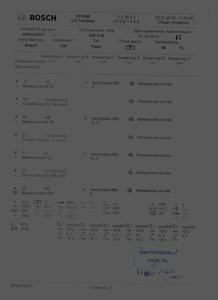

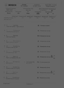

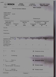

    Вообщем стенд показал неисправность, а точнее не прохождение по одному параметру одной форсунки. Параметром является "эмиссионная подача", я долго выпытывал из сервисменов что это такое и на что она влияет, но четкого и внятного ответа не получил, единственно что они пробубнили это было, что-то связанное с дожигом и частичной нагрузкой. Если кто-то сможет мне ответить, всё таки как этот параметр влияет на работу двигателя?!
    Так как это был официальный сервис Бош, то о ремонте не было и речи, только замена, цена при этом 26т.р., Пока жду от Вас комментариев по этому поводу!

    А почему протокол краткий? Нужно смотреть полностью, только так можно что то понять. На одной форсунке нет средней нагрузки. Сканы конечно классные ничего не видно, IMA коды тоже не присвоились.

    A6C6 3.0 TDI 05
    Мне только это дали. И сказали что 6ю фррсунку нужно заменить. Код присвоился только одной форсе. За скан извиняюсь, это у бош такой принтер)

    6 июл 2011
