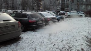

    А6 3 TDI квак 08
    Ты не видел что такое дым. На фото пар, без него даже при -5 никак.

    Q5
    +1:nod:
