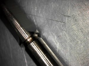

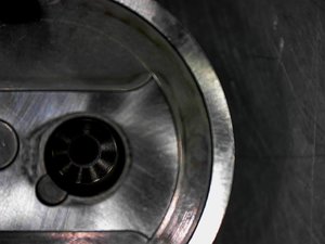

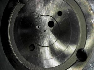

    Что получилось потом. Распылители просто прикипели да и все остальное тоже.

    Коррекции это не повод для дымности. Распылительные сопла может просто размыть, но сам распылитель будет герметичным.
    Может потеряться подвижность какой либо прецизионной пары и тоже поползет коррекция.

    Сергей, это смолы или стружка? Я что-то смотрю-смотрю и по фото не соображу...

    Смола и по всей видимости заправился перегоном печного топлива.

    А чем смолу отмывали? Я сначала подумал что это ржавчина от воды.

    Ультразвуковая ванная и водный раствор спец жидкости.
