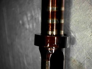

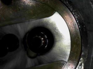

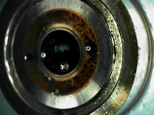

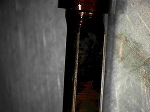

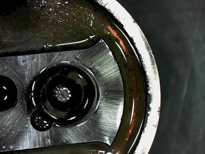

    Вчера был клиент на скорости 90 заглох, ошибок нет, содрали форсунки течи 0 и не работают. Разобрали, дальше фото.

    Короче разобрали, промыли, ДТ заменили, ТФ тоже. Клиент уехал счастливый.
    Разберусь почему не грузит выложу фото того что было в форсах
