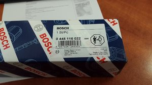

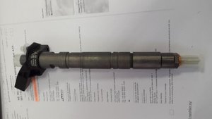

    только что доставили форсунки коробка синяя, долго выяснял с немцами по майлу и телефону про номера, утверждали что это то что надо, но ауди номеров нет ваще:hot: там где было 059130277BE строки вовсе нет и нет резиновых колец, как это всё понимать?

    Скорей всего взяли Бошевские новые/восстановленные форсунки, всё нормально если форсунки запечатанные в пластик, иногда идут и без колец, попросите номер Боша на форсунке, можно его пробить на совместимость
    По номеру 059130277BE бьются как оригинальные на 2,7/3,0 на 2011

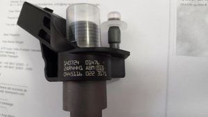

    вроде загрузились фоты, у меня был Бош 023 а у этих 022, но утверждают что это тоже самое, но, в Ауди центре спрашивал до покупки оно говорили мол нам ауди номер 059130277BE важен а бош номер оставь себе, а теперь Ауди нету:confused:

    Все правильно 022 и 023 одно и тоже. Уже больше года как коробки от БОШа синие. Резинок на форсунку никогда не ставили, идут отдельно. Пусть Ауди центр свой номер засунут себе в жопу, Ауди не производит ТА они только заказчик у БОШа. Ставь форсы не парься.

    AUDI : 059 130 277 AR
    VW : 059 130 277 AP - 059 130 277 AR - 059 130 277 BE
    Всё в порядке !

    спасибо понятно, но как видите верхней строки вообще нет

    У тебя БОШевский продукт. ВАГовского они не пишут только за отдельную плату:nod:
