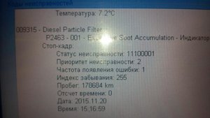

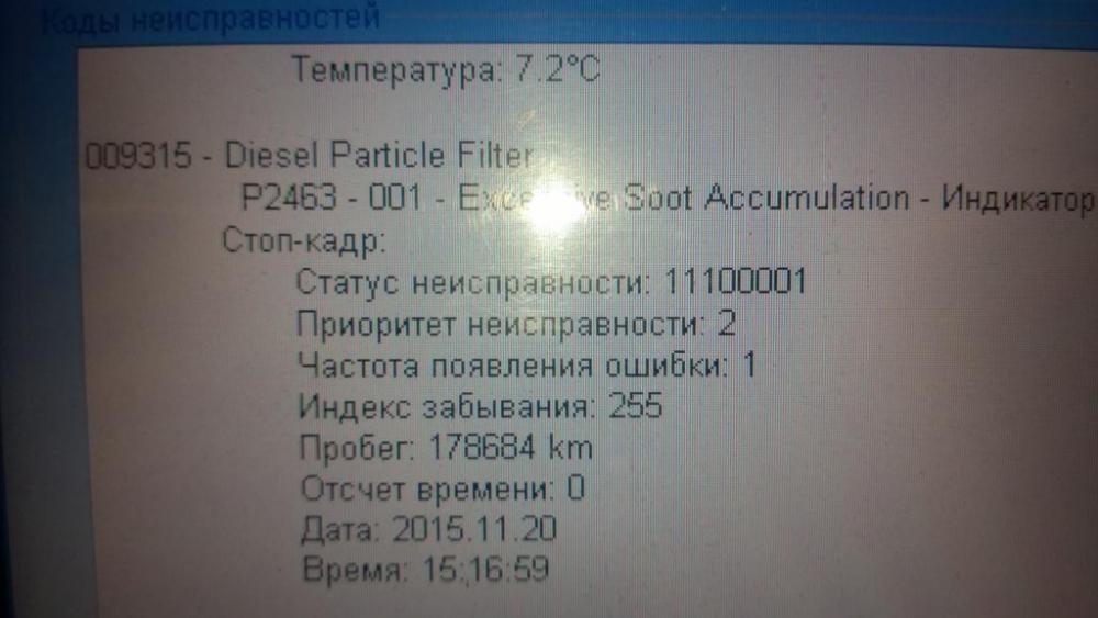

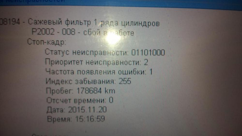

    ещё нашли 2 ошибки такого рода:

    Хотели удивить.:D:D Я таких ссылок могу кинуть десятка два. Все коды OBD трактуются одинаково, это международная система.

    Так в том то и дело что нет такой ошибки, смотрел еще парочку сайтов по другим производителям там то же самое:shock: А поскольку на фото блик не могу прочитать ошибку что бы её перевести хотя бы в гугле, что бы понять про что пишет сканер.

    P2463 ошибка про полностью забитый сажевый фильтр
    P2453 проблема с диф. сенсором
    В некоторых прошивках не предусмотрен аварийный режим при полной забитости сажевого фильтра и нерабочем диф. датчике. Возможно из-за датчика полностью забился сажевый, т.к. при нерабочем диф. датчике отключается регенерация, а из-за текущих форсунок поднялся уровень масла до критического что и вызвало разнос мотора.....
    Что делать : менять форсунки у молится что-бы небыло серьёзных механических повреждений в моторе......ну и если их нет поменять диф. датчик и запустить вручную регенерацию
