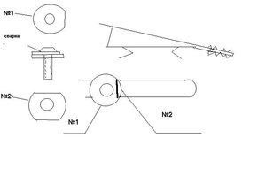

    нарисовал крепеж форсунки омывателя как мог
    не судите строго
    для более продвинутых капотов нужно искать либо свое решение либо форсунку по размерам

    мало че понял из рисунка .... :shock: поподробнее плиз :D

    форсунка пластмассовая, внизу два зацепа
    прорезь нарисована - это прорезь на капоте В2
    форсунка вставляется в прорезь и цепляется задним зацепом за край прорези, дальний от водителя
    чтобы зацепить передний зацеп форсунки омывателя берем винт М5 и привариваем шайбу
    край шайбы стачиваем /№1/
    берем вторую шайбу и стачиваем по ширине прорези
    /№2/
    собираем вместе
    , получился выступ второй шайбы вставляется в зацеп форсунки
    вставляем в прорезь и шайбой №2 зажимаем передний зацеп форсунки омывателя
    снизу наживляем резиновую шайбу и зажимаем гайкой
    все форсунка зажата в прорези капота
    наживляем трубочку подачи жидкости и пользуемся
    форсунки большие от гольфа по размерам и смотрятся так себе
    когда чистишь снег, надо быть акуратным
    буду искать от октавии
    они вроде поменьше
