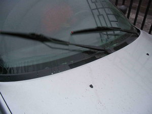

    Мощности насоса хватает!
    Я ставил американские форсунки омывателя от Mitsubishi.
    Только у них немного другие посадочные места.
    (на фото не моя, у нас на работе почти у всех такие "писалки")
    Вот Вам фото: "Форсунки-веер в действии". Только вот самого веера не видно, обратите внимание на лобовое стекло...:umnik:
    ЗЫ. Щетки дворников - зимние.:rock: :rock: :rock:

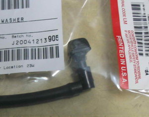

    Реально такие есть! Вот их фотка:
    Стоят в розницу около 500 р. за штуку. На заказ из америки в районе 250 р.

    а посадочное место случаем не надо переделывать? т.к., подвод шланчика у стандартного распылителя находится под углом....., а не прямо:drunk:
  13. Serkolod
    Serkolod Участник форума
    28 окт 2004
    152
    Пешеход
    Дырка в капоте под данную писалку большая. Поэтому пришлось сделать переходник из куска пластмассы. И еще угол наклона веера не регулируется, нужно подбирать угол опытным путем.
