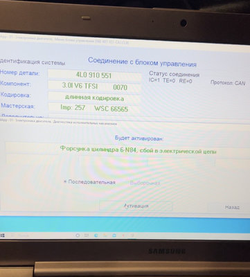

    Клич всем неравнодушным. У меня 3.0 tfsi,проблема появилась в 6 цилиндре,пропуски. Заливало свечу ,менял всё,что угодно и местами тоже. В итоге дошло до форсунок и их заменил,и даже проводку к ним. но всё-равно при тесте исполнительных механизмов высвечивает сбой в электрической цепи на 6 цилиндре.
    ваши предположения и куда капать? ЭБУ? Что там можете вылететь?

    Нет задиров,кольца поменяны. В техническом плане всё нормально. Сбой в электрической части. Начал от малого. Свечи,катушки(хотя и они были не при чём),тк явной ошибки нет. Но есть проблема. 6 цилиндр через время заливает,начал делать тест механизмов и тут при тесте форсунок увидел такое,что форсунка 6 ,сбой в электрической цепи. форсунки заменил,даже косу проводки заменил на все форсунки. Но проблема не ушла. Я грешу на ЭБУ,если оно,что там и где искать?

    Судя по описанию (висит ошибка по электрической цепи форсунки 6 го цилиндра ) проблема в силовых ключах в ЭБУ ДВС , тут скорее всего замена или ремонт ..
