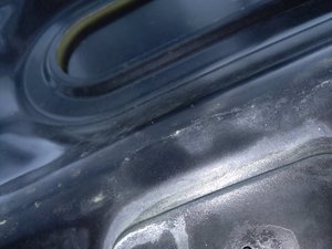

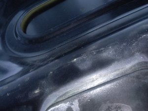

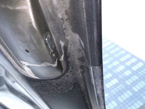

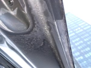

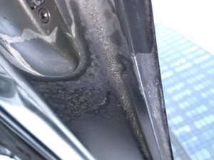

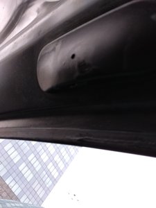

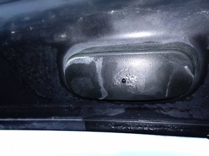

    Вот)
    Не совсем удобно фоткать, но как смог...
    IMG_20181201_161219.jpg IMG_20181201_161230.jpg IMG_20181201_161238.jpg IMG_20181201_161236.jpg IMG_20181201_161304.jpg IMG_20181201_161259.jpg IMG_20181201_161307.jpg

    Гуд! По весне себе закажу. Как я понял один в один встали? И адаптеров не потребуется мне?

    Да, у меня один в один встали. Даже не регулировал направление распыла))
    Да и зачем ждать весны?) Я, помнится, у себя в аккурат 31 декабря менял :)

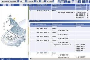

    Для любознательных - инфа из ETKA: номера капотов дорестайла.
    Как я понимаю - на капоты без буквы, A, C, т.е. до VIN 4F-7-113950
    * форсунки-трёхструйки (8J0 955 987/8 G) ставились с переходником 4F0 955 431.
    Судя по всему, на капоты с буквы D и дальше - переходники не нужны и на "веерные".

    Изложил чётче некуда :thumbup:
