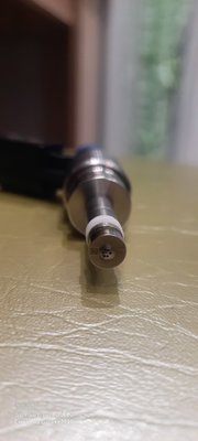

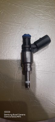

    Всем доброго дня! Вопрос такой. Фрсунки 2.8fsiи 3.2fsi одинаковые? Заказал с поднебесной одну форсунку так приехала под номерам 06e906036e ,продавец сказал взаимозаменяемые. И одно только отличие что форсунка из поднебесной имеет 6 отверстий на выходе топлива. Это на что влияет?

    На факел распыла, по каталогу они не взаимозаменяемые. По факту хз. Я в своё время не нашёл информации. Ссылкой на али на обьявление о продаже в личку если не трудно поделитесь, как раз нужны на 2.8, закажу одну для экпериментов

    6
    Получается сдесь факел будет ровный , а не под углом? А на что это может повлиять?
