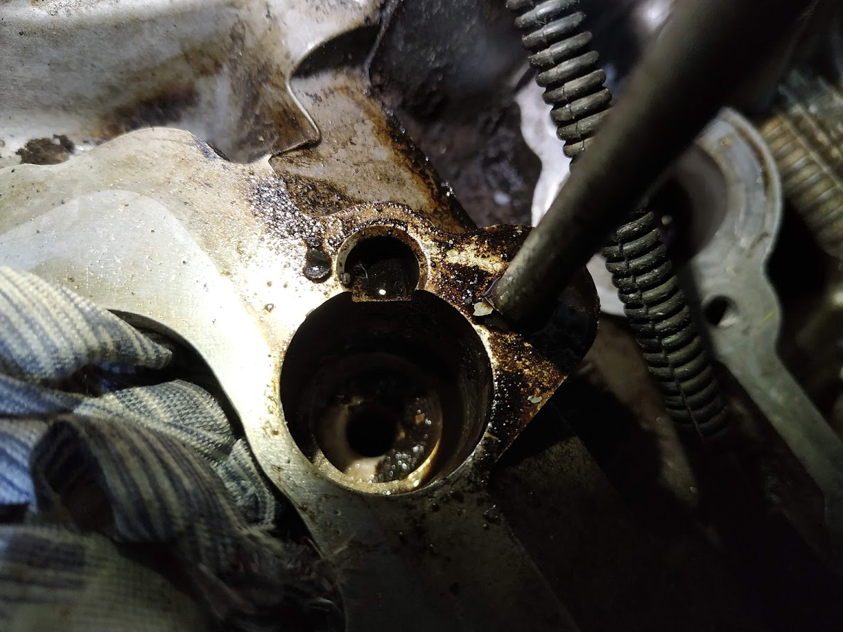

  5. m_studio
    m_studio Новичок
    6 дек 2010
    43
    Ивановская обл.
    А6 С6 10г CCEA 2.8

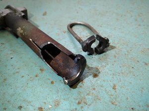

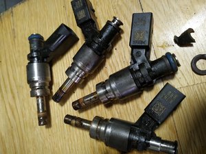

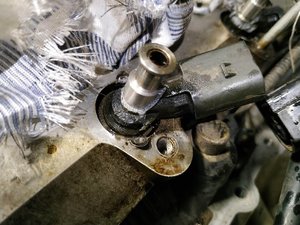

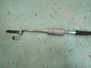

    Пока только снял форсунки. Это пи..... Полдня долбили обратным молотком здоровым. 4 штуки даже не прокручивались. Сгрызали пластмассу с них и цеплялись за металл. съемник на фото)).
  6. daneli
    daneli мастер
    4 мар 2008
    7.824
    2х2,7бт на пневме
    Ну бывает такое, но очень редко. Ведь можно залить той же тормозухой и ночку подождать. Обычно потом расшевеливаются потихоньку. А съёмник штатный, цепляющийся за пластик форсы это полный шлак, рвёт он их нещадно). Я сварил насадку на обратный молоток из рожкового на 8, цепляется вместо верхнего кольца за сталь форсунки и выбивает не торопясь. Но не на всех типах форс это проходит))

  7. m_studio
    m_studio Новичок
    6 дек 2010
    43
    Ивановская обл.
    А6 С6 10г CCEA 2.8
    Ну я не автомастер, свою делаю. Чего то капитального мне не надо городить. Просто был удивлен, что так мощно там все заржавело. Думаю, усыхает фторопластовое колечко на конце и вся шняга из цилиндра пробирается вверх по каналу форсуночному, который не в притирку. И там коксуется. И в тему... Услышал рассказ, как солярошные форсы выдирали из мерса)). 2 дня с помощью тельфера))))))
