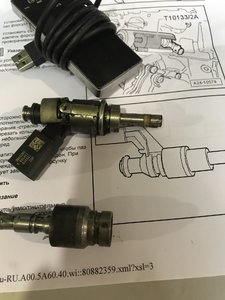

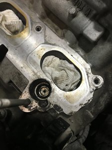

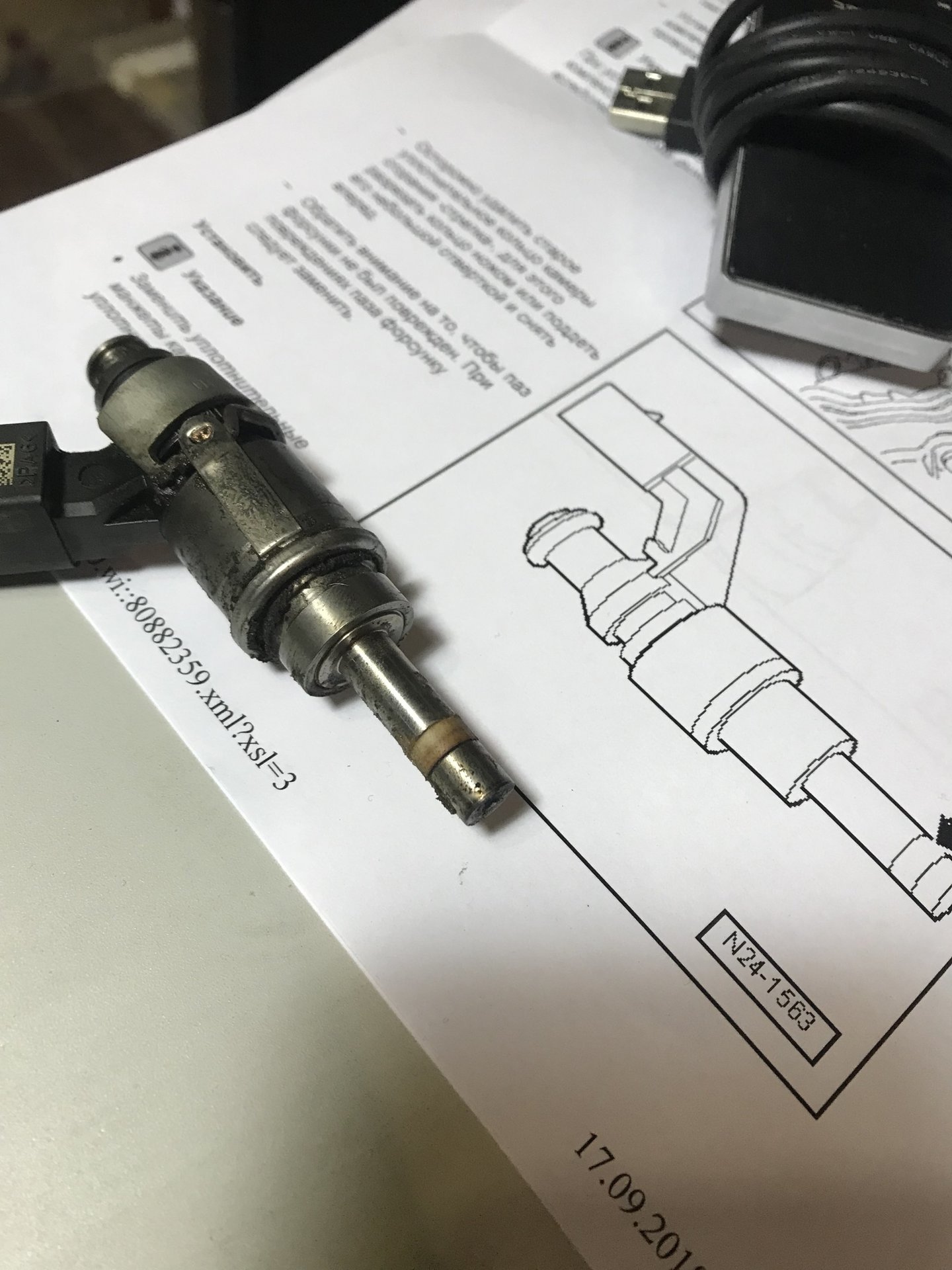

    Добрый день. Подошла замена форсунок на моторе CCDA 2,8 FCI. Вот такой произошёл трабл. Теперь кубатурю как это дело вытащить из блока. Не жалуюсь, а делюсь информацией что может произойти при замене. Хотя знакомый механик такого не встречал, но и с немцами дело не имел. Форсунки прошли 170 т. Км.

    А каким образом вы вынимали форсунки? кстати может подскажет кто , чем их проще вынуть за неимением сьемника?

    Они не в блоке ,они в головках вообще то .

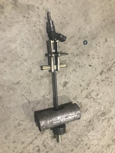

    Пришлось городить съёмник с обратным молотком, но после такого съёмника форсунки на выброс.

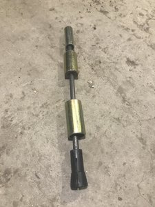

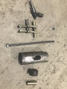

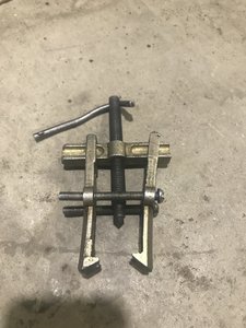

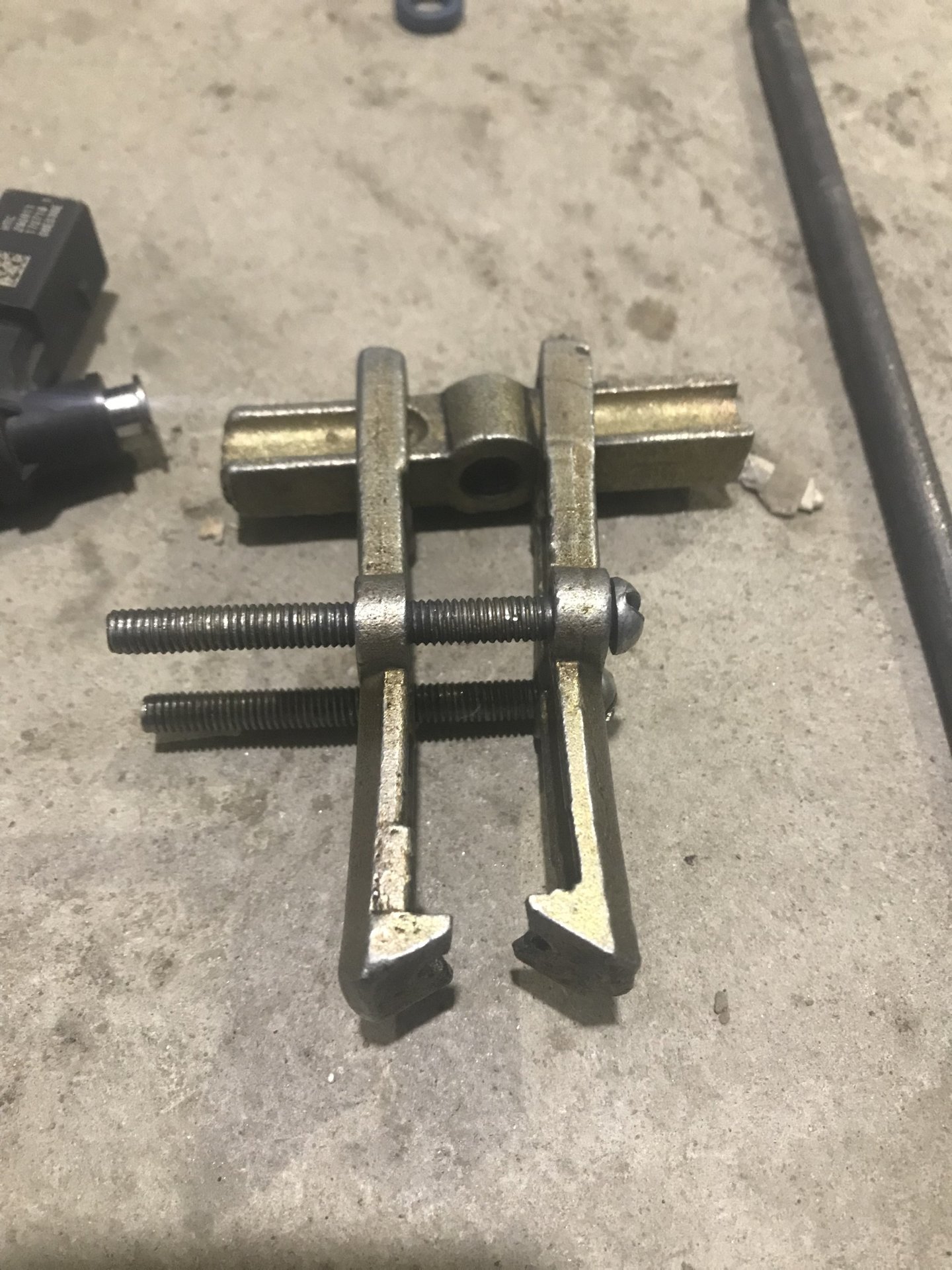

    У меня плита двигателя была в 3 сантиметровом слое песка, все колодцы с форсунками были забиты песком, от руки не вытащил не одной форсунки. Пасатижами вытащил три. Остальное съёмником. Съёмник самопальный завтра сфотографирую, но при его использовании форсунки в утиль. Что бы сохранить форсунку нужен спец съёмник с обратным молотком. Есть съёмник без молотка, как я понял после него форсунки тоже в утиль.
    Вот что сидело в головке блока ( как подметили выше)
    Вся закоксована, перед тем как получилось выдернуть было убито три хороших свёрла и набор экстракторов.

  17. Vladimir38
    Vladimir38 Новичок
    4 апр 2015
    71
    A6/C6 2.8 2010г.
    Общий вид съёмника
    Вот эго составляющие
    F881F183-3360-45D8-9DF9-28DFE939E8BB.jpeg C83D4878-4636-4A75-9AFF-8A4227402A01.jpeg BADD9171-2400-4619-919D-0196B9FBAA38.jpeg 3E2CE124-F4E0-4BAA-BAFA-C93433910F11.jpeg
    vovapooteen нравится это.
