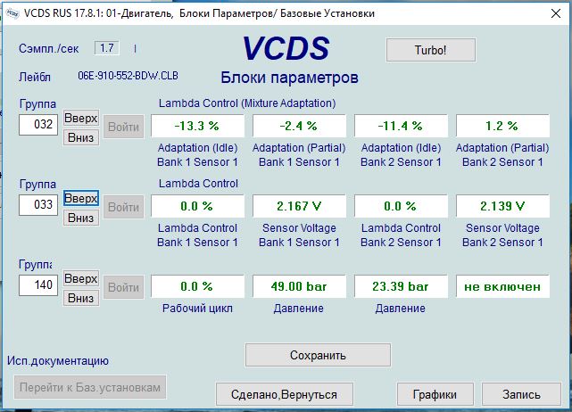

    Поскажите по форсункам в VCDS в 140 группе два окошка с показателями давлкия в 1 окошке на заглушенную давление 46 .7 стоит , во втором окошке падает, это что означает в какой то башке форсунка ссыт? в левой или правой? ( с пассажирской стороны или с вод)

    Это значит, что в системе высокого давления что-то не герметично, форсунки, клапаны, резьбовые соединения. Детально можно разобраться, поставив форсунки на стенд.

    все таки грешу на форсунки правое окошко показывает давление в какой то башке я правильно понимаю? ,мотор 2.8 bdx

    Правое окошко показывает реальное давление в рампе, общее по обоим головам.

    Заданную ЭБУ величину.

    Читаю ветку потихоньку не могу понять, как по 32 группе ванговать ссущие форсунки, хотябы на какой бошке они льют понять, или только нюхать )

    По показаниям лямбда зондов можно вычислить ряд цилиндров.Конкретную форсунку-только осязанием, или визуально, если форсунки сняты.

    если не трудно не могли бы посвятить в этот процесс, мне бы хоть сторону определить, какие показания в 32 группе указывают на ссущие форсунки?

    Показания лямбда зонда перед катализатором будут выше на том ряду. где льёт форсунка.

    а какой диапазон показаний является нормой ? всмысле показания лямбд при исправной топливной системе

    Если я не ошибаюсь, то среднее значение должно быть 0,4-0,5В.

    можно ли сказать что какая то форсунка льет? заглушена

    льют все, но по правой бошке больше

    правая эт 123 цилиндры? с пассажирской стороны

    Да, все верно, правая по ходу движения
