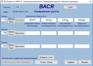

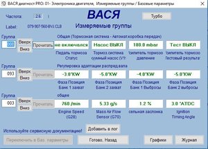

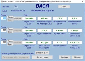

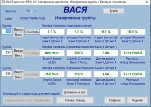

    Добрый день коллеги!
    Вот и поменял я форсунки, соответственно ставил не "свои" по номеру.
    Итог: все работает. тряска ушла. осталась только легкая дрожь. Заводиться стала супер.
    Есть одно НО: когда тапка в пол, после 5.5 оборотов рывки появляются. Или может зависнуть на 6800 оборотах, как-будто забывает переключаться. даже в красную зону уйти может.
    Прилагаю фото групп, проверьте кто сечет в этом.

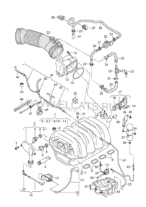

    СДелаю одно уточнение - у меня тек антифризом адаптер под номеро 17 на схеме CImage.png
    Это адаптер охлаждения картерных газов. Так вот я отключил это охлаждение, просто соединив трубку антифриза мимо этого адаптера. так как он только под заказ, да и охлаждение его тоже непонятно для чего. Это для справки и дальнейшего диагноза.
    Да. давление в 140 группе падает до 8-10 бар, и там приблизительно и болтается.
    Хотя при первом замере росло до 30 бар.

    Значит не только у меня после замены форсунок падает давление. Интересно, в форсунке или в чем-то другом дело? Перепускной клапан менял, не помогло.

    По какому параметру недолив определяется?
  17. g01dt00th
    g01dt00th Живу я здесь
    24 ноя 2013
    4.689
    A6C6 AR 4.2fsi '06
    группа 32: минус - больше топлива чем воздуха, плюс - меньше топлива, чем воздуха
