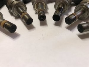

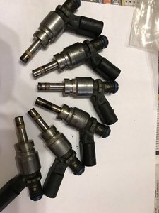

    #938 Maxiimm, 5 май 2017
    может кому нужны за недорого
    б/у форсунки от 3.2 cala
    оригинал 06E906036F
    пробег 150 т.км состояние отличное
    без креплений
    но есть два новых ремкомплекта
