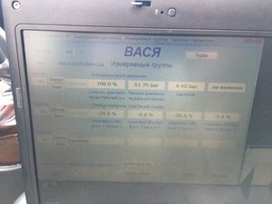

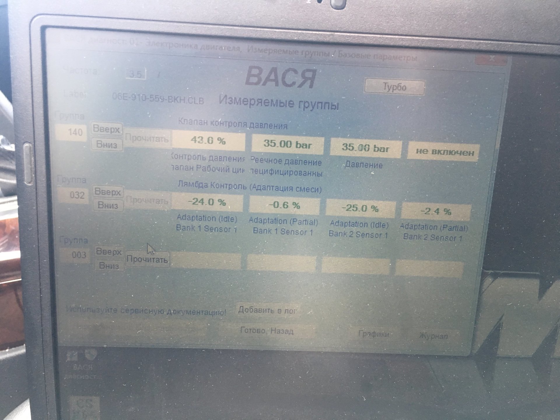

  8. shroomy
    shroomy Новичок
    1 фев 2015
    37
    a6/c7 allroad 3.0 tdi
    Люди добрые, помогите советом куда рыть - форсунки, лямбда? Свечи выворачивал, вроде в одном из цилиндров сильнее пахнет бензином. Двигатель на холостых потряхивает немного. Может это вихр.заслонки? У кого какие мысли ?
    log.
    Адрес 01: Электроника двигателя (AUK) Label: 06E-910-559-BKH.clb
    Part No SW: 4F2 910 559 G HW: 4F1 907 559 D
    Компонент: 3.2l V6 FSI 0030
    Ревизия: --H21--- Серийный номер:
    Кодировка: 010D0003190F0420
    Мастерская #: WSC 02335 785 00200
    VCID: 30657285A3DB28BEDB-8064
    6 Найдены неисправности:
    008304 - Впускной коллектор с изменяемой геометрией
    P2070 - 006 - не закрывается
    Стоп-кадр:
    Статус неисправности: 00100001
    Приоритет неисправности: 2
    Частота появления ошибки: 98
    Индекс забывания: 40
    Пробег: 128838 km
    Отсчет времени: 0
    Дата: 2017.01.29
    Время: 13:40:18
    Стоп-кадр:
    Об/мин: 1248 /min
    Возд. масса: 245.3 мг/ул
    Температура: 0.0°C
    Холостой ход
    Абс.давл-е: 526.7 mbar
    Скорость: 0.0 km/h
    008198 - Заслонки впускных каналов; ряд 1
    P2006 - 006 - не открывается - Индикатор неисправности ВКЛ
    Стоп-кадр:
    Статус неисправности: 10100001
    Приоритет неисправности: 4
    Частота появления ошибки: 68
    Пробег: 128839 km
    Отсчет времени: 0
    Дата: 2017.01.29
    Время: 13:49:40
    Стоп-кадр:
    Об/мин: 2144 /min
    Возд. масса: 392.4 мг/ул
    Температура: 37.5°C
    Частичн. нагр
    Напряжение: 2.140 V
    Скорость: 25.0 km/h
    008199 - Заслонки впускных каналов; ряд 2
    P2007 - 006 - не открывается - Индикатор неисправности ВКЛ
    Стоп-кадр:
    Частота появления ошибки: 66
    Пробег: 128839 km
    Отсчет времени: 0
    Дата: 2017.01.29
    Время: 13:49:40
    Стоп-кадр:
    Об/мин: 2144 /min
    Температура: 37.5°C
    Частичн. нагр
    Напряжение: 2.380 V
    Скорость: 25.0 km/h
    004409 - Ряд 2; адаптация топл.-воздуш. смеси (на холостом ходу)
    P1139 - 007 - переобогащение смеси - Индикатор неисправности ВКЛ
    Стоп-кадр:
    Статус неисправности: 10100010
    Приоритет неисправности: 6
    Частота появления ошибки: 28
    Пробег: 128841 km
    Отсчет времени: 0
    Дата: 2017.01.29
    Время: 13:55:36
    Стоп-кадр:
    Об/мин: 704 /min
    Возд. масса: 163.5 мг/ул
    Температура: 85.5°C
    Холостой ход
    Время: 1280.0 s
    Бин.биты: 00000010
    004407 - Ряд 1; адаптация топл.-воздуш. смеси (на холостом ходу)
    P1137 - 007 - переобогащение смеси - Непостоянно
    Стоп-кадр:
    Статус неисправности: 00000010
    Частота появления ошибки: 4
    Индекс забывания: 39
    Пробег: 128844 km
    Отсчет времени: 0
    Дата: 2017.01.29
    Время: 14:03:05
    Стоп-кадр:
    Об/мин: 672 /min
    Возд. масса: 169.0 мг/ул
    Температура: 90.0°C
    Холостой ход
    Время: 1049.6 s
    Бин.биты: 00000010
    000310 - Ряд 1-зонд 2
    P0136 - 007 - неисправность в электрической цепи - Непостоянно
    Стоп-кадр:
    Приоритет неисправности: 5
    Частота появления ошибки: 1
    Индекс забывания: 37
    Пробег: 129631 km
    Отсчет времени: 0
    Дата: 2017.03.22
    Время: 16:01:19
    Стоп-кадр:
    Об/мин: 736 /min
    Возд. масса: 119.9 мг/ул
    Температура: 91.5°C
    Холостой ход
    Нагрузка: 19.2 %
    Скорость: 14.0 km/h
    Готовность: 0000 0000

    Где-то треснула вакуумная трубка..

    Попробую искать в этом направлении, но меня смущает показания 32 группы в 1-3 окнах: -24% ... Давление в 140 группе вроде в норме судя по моим скринам, там один на заведенном двс, второй заглушен через 5 минут. Да,забыл добавить, что клапана ваккумные эм. менял оба, т.к. где то читал, что они частая причина таких ошибок "джекичана".
    Еще, ребят кто знает действенный способ проверки подсоса воздуха, wd-шка там, и всё такое?...

    обычно для поиска подсоса воздуха я использую "очиститель тормозов" или "очиститель карбюратора". На этом двигателе вроде недолго все трубочки осмотреть. Да и на заведенном моторе такую утечку должно быть слышно.
    Я когда свою машину купил, у меня были две активные ошибки по заслонкам коллектора, долго искал повреждения вакуумной трубки, а оказалось - неправильно установлены заслонки при сборке коллектора. (там есть нюанс по установке- в процессе установки коллектора необходимо прикрывать заслонки рукой или фиксировать пластиковым хомутом - это можно проверить перемещением тяги актюатора вручную - должно быть свободное перемещение).
    А разрежение какое при работе на ХХ (показания датчика давления?)?
    Может что-то с системой вентиляции картера? Там много пластиковых деталей и трубок, может там что-то отломилось от старости?
