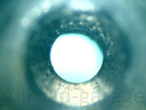

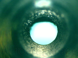

    Возвращаясь к разнице между 137124 и 137125. Вот фотки отверстий распылителей этих форсунок, вид со стороны иглы, увеличение 40х. Где какая?))
      163,8 КБ
      109
      184,7 КБ
      105

    а с другой стороны, так же одинаковы?
    PS осталось только индуктивность катушки измерить, но что-то мне подсказывает, что отличий мы там не увидим
