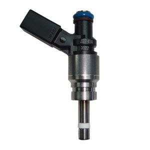

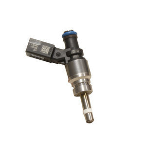

    Друзья, а не подскажете по взаимозаменяемости форсунок.
    У меня 4.2, по каталогам на этот мотор(именно и только на этот) идут свой каталожный номер HUCO 137125 или Хитачи JSD741A
    фото
    на остальные двигатели(включая 5.2) идет известный всем номер 137124 или JSD741
    фото
    В этой ветке мелькало сообщение, что с 4.2 на 3.2 форсунки подошли. ТОчно ли это?
    потому что разница в цене в 3 раза!!
    Давление в рампе у меня падает, присутствуют пропуски, на холостых подкалбашивает, расход вырос и появилась ошибка по бедной смеси в левом ряду.
    Думаю махнуть форсы, надо бы определиться с номерком только...
  11. g01dt00th
    g01dt00th Живу я здесь
    24 ноя 2013
    4.689
    A6C6 AR 4.2fsi '06
    не должны они подходить, у 4,2 на ХХ 25 бар, а у 3,2 на ХХ 35 бар или 45, забыл уже, короче сильно больше.
  12. NikKas
    NikKas Участник форума
    17 июл 2015
    134
    A6 Avant 4.2 '09
    Чем интересно 4.2 так обидели, что только на него идут особые форсы, даже-на 5.2 обычные.

    Думаешь на 4.2 форсы конструкционно другие? и от 3,2 форсы ТНВД наш не сможет продавить? так как они держат большее давление?
  15. g01dt00th
    24 ноя 2013
    4.689
    A6C6 AR 4.2fsi '06
    Под микроскопом дюзы не разглядывал, но уверен, что разные. Более того разница еще может быть обословлена тем, что на 4.2 мозги бош, а на 3.2 сименс (про 5.2 не в курсе)
    Собсно если микроскоп есть - могу дать б/у форсунку от 4.2 на эксперименты
