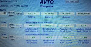

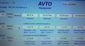

    Всем доброго времени суток! двс - 2,8FSI, BDX.
    Проблема у меня такая же как и у многих тут - удар при запуске двигателя. Сегодня проверил 140 и 32 группы, как и писали. Прикрепляю скрины.
    Первый скрин - на заведенную: image-03-10-16-11-37-1.jpeg
    Второй скрин - прошло 2 минуты как двигатель заглушен: image-03-10-16-11-37.jpeg
    Вобщем, за 1,5-2 МИНУТЫ давление упало до 9,73! дальше уже не следил, но оно и дальше продолжало уменьшаться, но уже медленно.
    Что можете сказать и посоветовать? как понимаю, форсунки под замену?

  12. igor33
    igor33 Заблокирован
    19 июн 2010
    19.975
    А6/С6 3.0i Q 05
    Да, пришло время замены, 8 лет это для них не мало.
