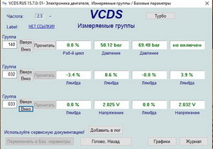

    наконец сделал диагностику. в 140-й группе в левом окне давление растёт, а в правом окошке стремительно падает. в какой Гбц у меня текут форсы? IMG_0615.JPG

    как определить уже писали, по 140 группе точно не определишь ни голову, ни конкретную форсунку. Некоторые выкручивают свечи и через трубку нюхают где бенз.

    спасибо, уже понял... заново прочитал всю ветку.цилиндры уже нюхал. 4 из 6 воняли бензом. менять так все..
