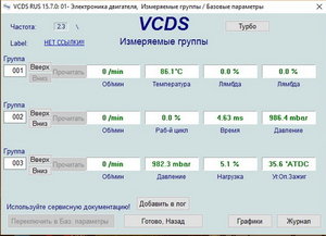

    вот показания первых групп движка (разрежение на заглушенном и на холостых)
  16. sonic_a4
    sonic_a4 Живу я здесь
    25 авг 2013
    4.491
    A6/C6 3.2Q 05г.
    здесь все в норме; давайте еще посмотрим 103 и 106 группы

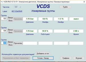

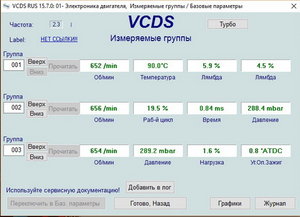

    вот показания на заглушенном и холостых
