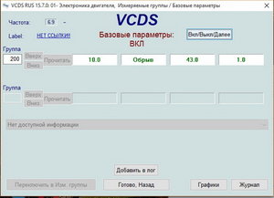

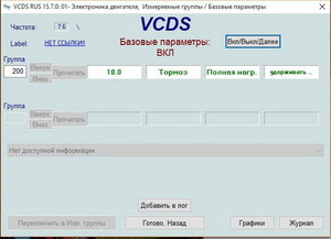

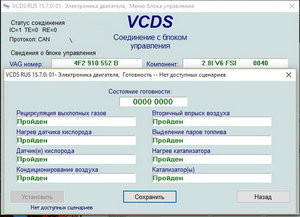

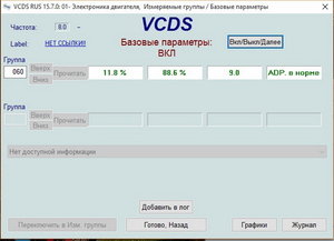

  2. dzmitry
    dzmitry Участник форума
    29 апр 2010
    153
    Беларусь
    А6С6 2.7 TDI ВРР 2008
    g01dt00th, сегодня попробовал, тест продолжался несколько минут, закончился результатам во втором окошке обрыв, что дальше делать?

  4. g01dt00th
    g01dt00th Живу я здесь
    24 ноя 2013
    4.689
    A6C6 AR 4.2fsi '06
    dzmitry, в 34/35 нынче сколько?
