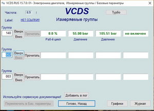

    сегодня опять замерял, давление в 140 гр. поднялось до 106bar за 15 минут и дальше держалось

    Выкладываю
