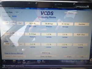

    Мужики, кто сталкивался, подскажите, в 140 тесте именно 3-я колонка отвечает за показания давления, так как во второй ведь чётко написано - давление в рампе (определённое), а показания падают у меня именно в 3-й.
    Собственно и по коррекциям видно, что в 4-6 показания далеки от нормы, да и падение после 2-х минут на заглушенной аж до 6 бар...

    Да, фактическое давление. Судя по показаниям- у тебя довольно сильно льют.

    Да, а то я был уверен, что текущие форсы давление в рампе скидывают. Но тут похоже просто с наименованиями подгрупп заморочка...
    А так, выше 57 бар ни разу не видел значения.

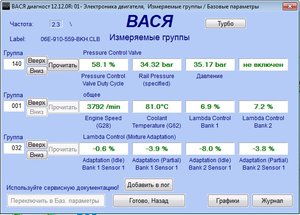

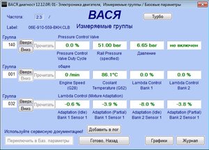

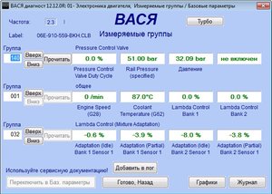

    Парни, кто шарит, не могу разобраться, по коррекции топлива всё в норме, но вот давление падает до 20 минут 5 после глушения, а затем резко начинает падать до 6-7 бар, форсы, как уже говорил, все поменял.
    Раньше падало до 6 за 2 минуты и корректировка на 4 пункта уходила от нормы...

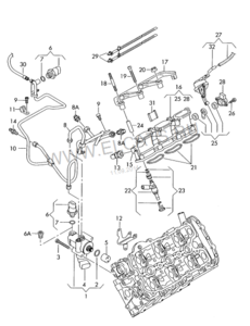

    куда все-таки может уходить давление из рампы после замены всех форсунок? у меня быстро падает с 35 до 6. также очень часто после запуска мотор сразу глохнет. с самим запуском проблем нет. фильтр новый оригинальный.
    выше упоминалось про клапан сброса давления в рампе. я не могу найти его на схеме. может имеется ввиду датчик высокого давления (номер 13)?
