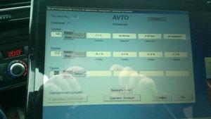

    Спрошу в этой же теме...
    пуск двигателя стал с подергиваниями, плюс мотор немного потряхивает...
    полез смотреть ошибки, а там
    000614 - Отклонение количества впрыскиваемого топлива на цилиндре 2
    P0266 - 006 - - Периодически
    Момент неисправности:
    Об/мин: 704 /min
    Масс.расх/ Rev.: 109.0 mg/str
    Температура: 91.5°C
    Холостой ход
    Нагрузка: 15.7 %
    Скорость: 0.0 km/h
    000611 - Отклонение количества впрыскиваемого топлива на цилиндре 1
    P0263 - 007 - - Периодически
    Об/мин: 672 /min
    Температура: 91.5°C
    Холостой ход
    Нагрузка: 15.7 %
    Скорость: 0.0 km/h
    005491 - Электромагнитный клапан левой электрогидравлической опоры двигателя-N144
    P1573 - 009 - обрыв цепи - Периодически
    ну с подушкой все понятно... посмотрю, поменяем
    по первым 2м ошибкам - я так понимаю текущие форсунки в цилиндрах 1 и 2? или... скорее всего смотреть все, тем более свечи собрался менять...
    картинка - через 1 мин после глушения мотора, давление в 3м окошке очень бодро падало...
  11. ikonstantinov
    ikonstantinov Завсегдатай
    7 фев 2013
    925
    Нет
    эти форсы не просто умерли, а сдохли. они уже не в состоянии лить правильно

  14. svv75
    svv75 Участник форума
    16 дек 2005
    307
    а6 4f 3.2 Q 07г
    #374 svv75, 10 янв 2014
    спасип,
    остается один философский вопрос - их все-таки все менять или...:), ладно разберусь
    в свое время, но моторе 3.0asn поменял 2 штуки и ездил 3-4 года больше не беспокоили...

  16. svv75
    16 дек 2005
    307
    а6 4f 3.2 Q 07г
    выкрутил свечи: 3 явно пахнут бензином, 2 просто черноватые, одна нормальная, значит меняю все форсунки...
