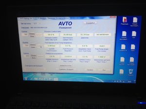

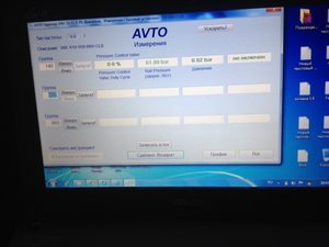

    Вот такая картина. Поменяно все что выше описано. Однако - картина на лицо. В 140й группе падает быстро до 6ти. Почему писали что должно быть 80 мне не понять. При давлении на холостых 35 почему вырастает до 80ти, нагрев? Еще 33я группа. Почему по одному ряду плюс а по другому минус. кто знает подскажите куда копать пжлста - я не из ленивых.

    если форсы новые а давление падает очень быстро то надо смотреть клапан (аварийный) который стоит в системе

    Форсы оригинал -В качестве сомнений пока нет. Если б текли были бы симптомы - а их нет, работает ровно и если заводится то тоже ровно . Странное дело - вчера поменял датчик температуры и сегодня утром завелся чотко - как и полагается. Неужто в нем дело было ? Понаблюдаю еще вечером и завтра утром - как заведется.
    Но вот с давлением - что за клапан ? Думал в насосе высокого давления стоит, по теории должен же. Хотел сегодня его разобрать - толкатель глянуть и вовнутрь заглянуть тоже. Смущает нижний винт только, там патрубок мешает,не уверен что открутится легко.
    Есть еще комплект оригинальных форс - кому надо обращайтесь, по пять отдам.
