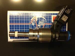

    в коробке huco лежит оригинал, проверил вчера, забрав последнюю штуку у поставщика. одно плохо, следующей поставки ждать 1-2 месяца.

  17. Versace
    Versace Живу я здесь
    5 июн 2013
    1.054
    #337 Versace, 26 ноя 2013
    уз США? у меня по 6300. напрямую закончились. читай ниже.
    в питере.
    но у него закончилась эта позиция, я взял последнюю форсунку, теперь нужно еще 5. отправил запрос финам в AutoDistribution, посмотрю, что ответят.
    p.s. фины дали отбой. буду заказывать оригинальные
