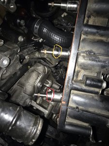

    Машина а4 б7 2TFSI месяц назад работал вообще идеально. После заправки начал жутко троить. Загорелся чек. Через пару часов чем исчез. Потом каждый раз после заправки загорелся чек и начал жутко троить. Диагностика показал p0303 пропуски в 3 цилиндре. Менял свечи провода все. Проблема остаётся.. потом мастера решили что вышел из строя форсунка . Заменили на другую. После замены начали плавать обороты на ХХ до 2500 об. И расход топлива 35 лит на 100 км. Диагностика дилерская говорит о том что между турбиной и дрос. Заслонкой есть подсос воздуха . Разобрали все меняли кольца прокладки. Но все равно есть большой расход топлива больше даже чем 35 лит. Посмотрите на это фото в желтом отмечал родную форсунку а в красном уже который заменён и я сильно подозреваю что это не форсунка А4 обратите пожалуйста внимание на фото
