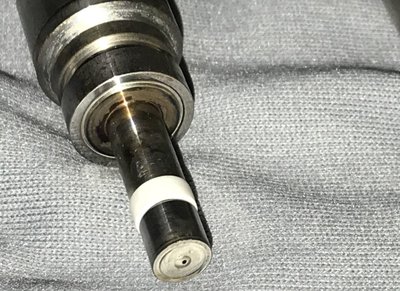

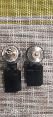

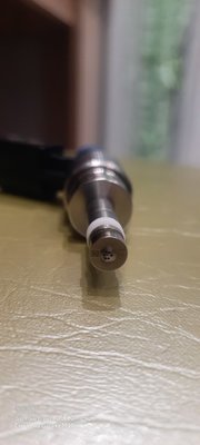

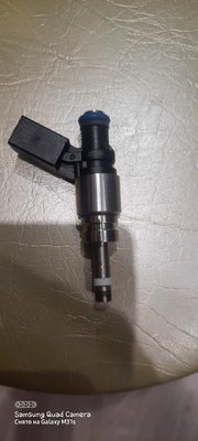

    Всем доброго дня ! Ауди а8 дз 3.2fsi , можно ли поставить форсунку от 2.8fsi. Форсунка с 3.2 имеет сопло под углом , а у этой форсунки 6 отверстий . Как двигатель будет работать если поставить форсунку от 2.8fsi с шестью отверстиями. Номер форсунки 06e906036e

    Работать будет ,пожалуй так можно сказать )) Под нагрузкой возможны разовые пропуски

    Мне сказали чтоработать не будет, так как у форсунак ориг одно сопло и под наклонам и распыл идет пряма на поршень ,а у этой форсунки с шестью отверстиями якобы распыл идет на стенки цилиндра и поэтому будут пропуски и ошибки по смеси

    Разумеется .. Я же написал работать будет , но будут пропуски )) .. Тут ситуация странная при практически полной идентичности моторов 2.8 /3.2 FSi в механической части почему то решили именно на 3.2 FSi ввести вот это ...
    Но и медлить не стоит в 90 % случаев задиры появляются именно из за льющих форсунок (140 группа выключить после работы ДВС и сразу включить зажигание , давление должно только расти) , просто имея ввиду какая сейчас ситуация с оригиналом ,сомневаюсь что получится достать новую .На Вашем месте я бы обратился к Даниле в аллроад -гараж , иногда удается секретной его технологией (ну ..для него секретной )), подозреваю что это обычная микрошлифовка спец .раствором деталей по высокому допуску сопряжений известная в авиационной промышленности) ) восстановить поверхность седла ..
