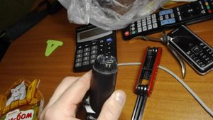

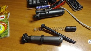

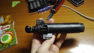

  16. hal112
    hal112 Участник форума
    22 июн 2011
    137
    santa fe
    #36 hal112, 15 янв 2016
    ТО это техосмотр по старому называется.
    они проверяют чтобы писало :)
    вынул форсунку.
    что в ней течет то? резинка? или лопается корпус внутри?
    на вид нет ни каких повреждений.разобрал всю форсунку. нет ни каких ни где повреждений.
    смазал силиконом. собираю.
    похоже подизносилась резинка поршня. т.е. там помимо резинки еще силикон. как уплотнитель.
    фото устройства. может кому поможет когда нибудь. собрал. утром будет понятно, течет или не течет
