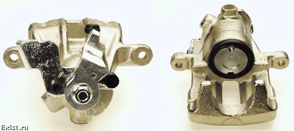

Плоховато возвращается в исходное состояние (тросы ходят легко). Как его отремонтировать? Не представляю, как там устроено - если открутить крепление флажка, тормозуха не ливанет? Помогайте...
Ответ: Флажок ручника (дисковые тормоза) Нет там никакого крепления. Тут глянь: http://www.audi-club.ru/forum/showthread.php?t=36837 Надеюсь разберешься.
Ответ: Флажок ручника (дисковые тормоза) Спасибо, щас почитаю. Если вкратце, то без полной переборки никак?
Ответ: Флажок ручника (дисковые тормоза) Если вкратце, то без полной разборки его оттуда и не вытащишь.
Ответ: Флажок ручника (дисковые тормоза) Без полной переборки можно долго и нудно отмачивать керосином,WD-40 и т.д., что дает результат на пару недель (месяцев). Но кардинальный подход - полная разборка, установка ремкомплекта (120) рублев, шлифовка наждачкой ржавых деталей и как результат - обретение нармального ручника. Удачи!
Ответ: Флажок ручника (дисковые тормоза) Ок! А какой ремкомплект брать? Сами мы не местные, это вам в Москве хорошо, все есть! Как в Греции. А у нас мля в провинции... Короче, какой ремкомплект? Номер или еще что?
Ответ: Флажок ручника (дисковые тормоза) Была аналогичная беда, поборол без переборки, езжу третий год все хорошо. Спорить трудно что переборка качественней, но давольно трудоемка и погоды настали нете. Я снял трос ручника, возвратную пружину и открутил ограничительный болт. После этого "флажок" начал поварачиваться на больший угол и появилась возможность слегка вытащить его наверх. Надфелем очистил шток,обильно смазал его медной пастой и утопил назад. Дальше СЮРПРИЗ ! Незакрутить стопорный болт. Пришлось скидывать суппорт, иначе флажок не повернуть в исходное положение. После установки флажка, выдавился поршень пришлось его закручивать. Вся операция заняла минут 40.
Ответ: Флажок ручника (дисковые тормоза) Что-то я не нахожу у себя возвратную пружину? Ни в книге, ни в реале . Она где должна быть?
Ответ: Флажок ручника (дисковые тормоза) Номер D4083. Где-то в инете был мануал с картинками по переборке, там есть некоторые тонкие моменты.
Ответ: Флажок ручника (дисковые тормоза) Может предыдущий хозяин провел "тюнинг" суппортов и выкинул их, поэтому у тебя и проблемы. Пружина одним концом заведена за флажок, другим за стопорный болт.Пружина витка полтора из проволки порядка 2.5 мм. плоская, диаметр видка приблизительно 20мм.
Ответ: Флажок ручника (дисковые тормоза) ХЗ, но в книге тоже не вижу пружинки, в етке не покажешь? Во флажке есть отверстие, а вот второй конец предполагаемой пружины не представляю как там приспособить
