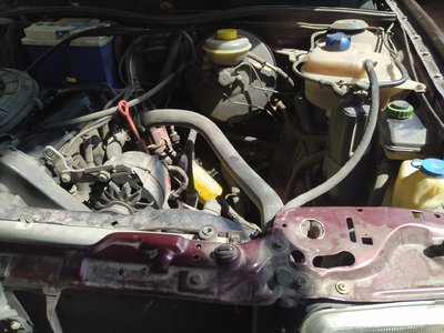

    На холодном , меньше шансов обжечься. Когда с первого раза не получается, то приходится и на прогретом.
  15. MCIRI
    MCIRI Живу я здесь
    21 янв 2009
    2.873
    Аргентина
    A 100 4B 1.8 88г.
    Не в первый раз.
    На работе стоит В4 с таким мотором. Даже на фото видно, что расширительный стоит на много выше чем патрубок. IMG_20220908_131717.jpg

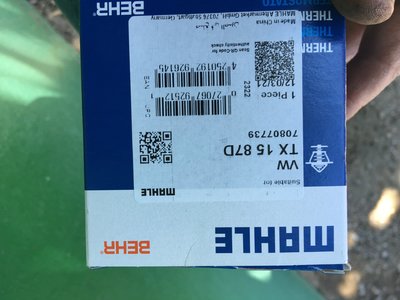

    Решена проблема- термостат .
    Не открывался .
    Стоял BEHR , лет 8 отработал..
    Никаких потёртостей и перекосов на нем не было.
    Установил новый MAHLE - BEHR )
    Температурный режим пришёл в норму . Остались новые запасные части : датчик температуры и дюралевый фланец)
