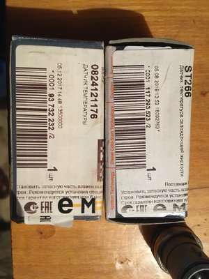

    На фото, датчик не солидной как бы фирмы
  16. Андрей 75
    Андрей 75 Заблокирован
    13 апр 2008
    6.782
    Ауди продан .
    Сделаю конечно, пока что некогда было.
    Делал ранее , после установки дюраля, оба датчика показывали на 5-10 градусов больше, чем в пластинке .. потому и вернулся на пластик .
    Интересный способ ) плюну , чего уж там ..
    Вспомнился один товарищ, с кем по молодости работал на комбайне Енисей , так вот он проверял уровень масла в двигателе ударом кирзового сапога в поддон) и судил об уровне масла по звуку )
    Солидные нынче заметно подорожали .. да и ждать не хотелось доставки , купил что было в наличии ..
    До этого стоял BERU . И синий тоже этой фирмы B0AB4435-2A70-4CEB-98D0-93D83A107968.jpeg

    Угу. Вот потому я и посоветовал вернуть в тройник старый датчик.

    В наших заводских датчиках терморезистор выполнен в виде таблетки, диаметром примерно 5мм и высотой 4мм- что позволяет проводить бошьшой ток без саморазогрева терморезистора.
    А в китайском датчике при вскрытии я обнаружил обыкновенный дисковый терморезистор толщиной средней части в миллиметр.
    На краях же толщина переходит там в остриё... Корпус типа дискового конденсатора, короче.
    И вот это чудо саморазогревается при прохождении через него тока, потому что у нас указатель температуры выполнен с применением нихромового провода - он нагревается и отклоняет стрелку.
    Я проводил такой эксперимент: втыкал датчик в разъём, включал зажигание, и наблюдал, как поднимается стрелка указателя. Тот датчик, что сейчас валяется у меня, поднимал стрелку до 70 градусов. :dead:
    Причём, становился ощутимо горячим на ощупь.
    Вот и думай, что покупать сегодня... ((

    очень любопытно про новые датчики. может, они не рассчитаны на работу с нихромовой проволокой? типа под электронную приборку заточены?
