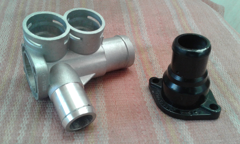

    Всем известна " болячка " АВК и АВТ - текущие со временем фланцы : отвода на отопитель и фланец верхнего патрубка с датчиками ..
    Лет 6 назад , заменил отвод на печку с пластика на дюраль , проблем нет.
    Неделю назад , потёк мой оригинальный фланец с датчиками под отвод верхнего патрубка .
    Заехав в автозапчасти , предложили мне вместо пластика - дюраль )
    вот такой , фото с инета .
    Купил , установил .
    Что заметил : температура по указателю ушла на деление вправо ) при рабочей температуре .
    Подключил ВАГКОМ и посмотрел показания синего датчика на ЭБУ - 102 градуса .. с повышением до 105 до срабатывания вентиляторов ( первая скорость )
    Датчики те же , что и стояли в пластике . В пластике ДТОЖ , выдавал максимум - 98 градусов ..
    Мои размышления : датчики нагреваются больше , потому как теплопроводность металла выше чем пластика . Да , датчики " сидят " на резиновых уплотнителях , но имеют контакт с фланцем через прижимную скобу ..
    Собственно вопрос : критично ли такое повышение температуры для смесеобразования ?
    И как ведет себя дюраль в месте контакта с ГБЦ , тепловой нагруженный узел ?

    Я с силуминовым тройником езжу уже лет с 10. Поставил и забыл.
    Единственно, что под датчики пришлось шайбу подобрать - отверстия оказались чуть глубже, и резиновое кольцо не обеспечивало герметичности.
    Температура по датчикам стала чуть выше, да. Но эти пять градусов решают мало. К тому же, можно ведь воткнуть датчик и с чуть завышенной по графику температурной кривой - что я и сделал.
    ЗЫ. А задний фланец на АВК и АВТ должен быть изогнутым.
    Прямой, как на фото, часто обламывается или деформируется при неблагополучных обстоятельствах, при раскачке двигателя - мало ли у нас ямин на дорогах...
    Я давненько уже приобрел такой алюминиевый фланец - и боюсь ставить его, ибо начитался.
    Да Драйве не раз и фото были, и общение на эту тему... А я и по грибы мотаюсь, и по пойме на рыбалку - там канав хватает. ((

    На фото прямой вроде.
    Тот, который я купил и не ставлю - тоже прямой.
    А её и не будет. Единственно что - расход меньше станет. Мозги раньше смесь обеднять будут при прогреве. )))

    Про то, что фото с инета, я проморгал. :chainik:
    А изогнутый алюминиевый/силуминовый фланец искал долго, но так и не нашел.

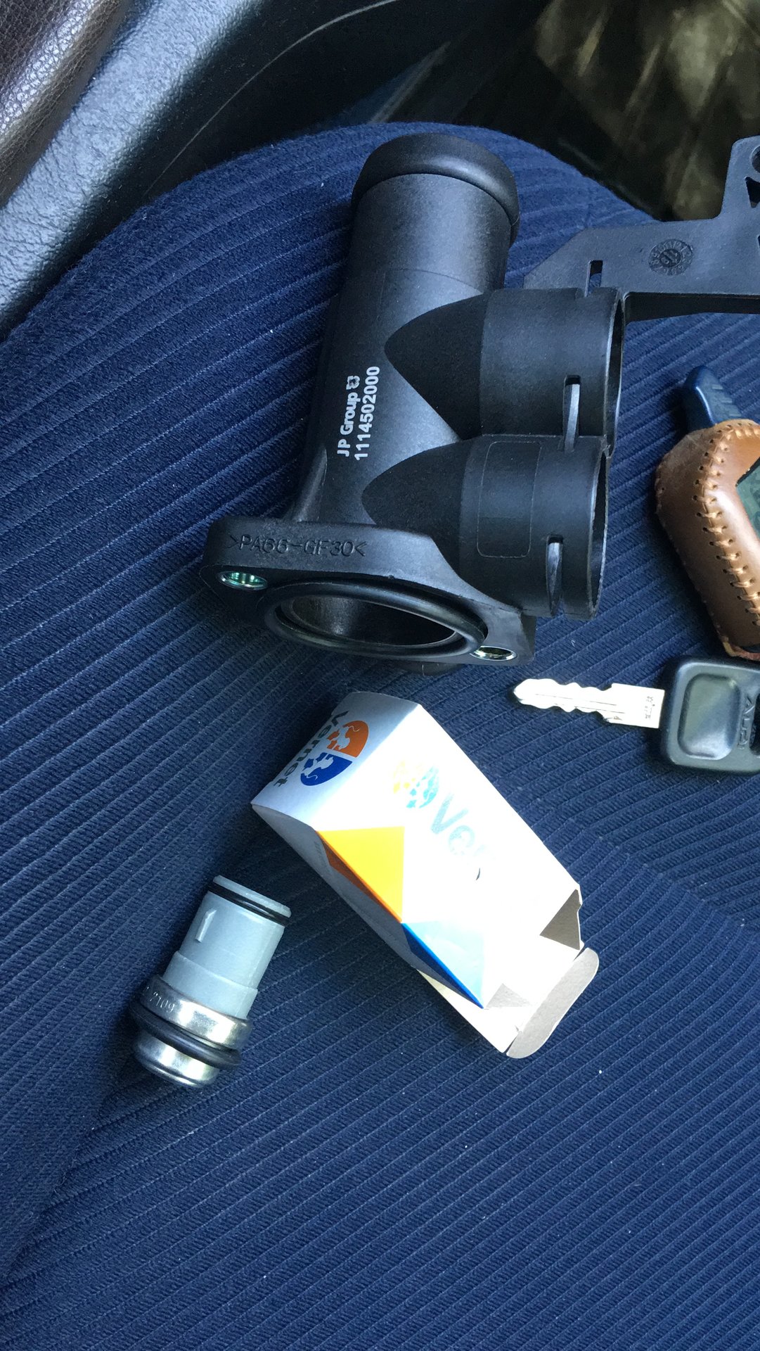

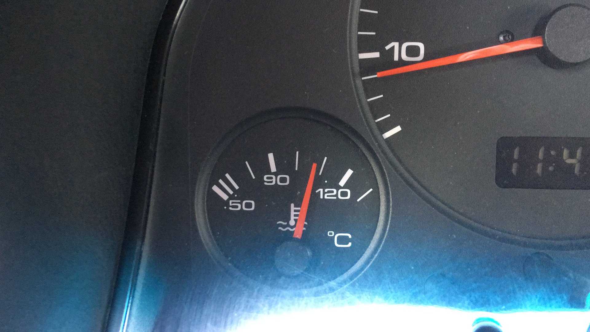

    Сегодня психанул и купил пластиковый фланец ( 1200 тг.) и сразу новый датчик на приборку ( 4200 тг.) , установил , ну все думаю, решена проблема, а фигушки .. греться . Такую же температуру выдаёт что и дюрале и старым датчиком , за исключением - не мигает пока лампа )
    Куда копать ? Термостат открывается , карсоны срабатывают .
    Может производительность помпы не достаточна ?

    Проверь свой показометр+датчик кипячением, может у тебя стабилизатор "поехал", а может радиатор забит...
  14. knyazevpit
    knyazevpit Живу я здесь
    13 июн 2012
    4.605
    Коми респ.
    А6C4 2,6Q АКПП 97г.
    Первая скорость, если мне не изменяет память в районе 98ºС, а 105ºС это запуск второй скорости. А теперь включи голову, если у тебя в радиаторе 105ºС, то какая температура ОЖ в ГБЦ?

    Датчик, новый , другой , выдаёт так же завышенную температуру , проверить показометр - идея , подцепив сопротивления для калибровки ..
  16. Андрей 75
    Андрей 75 Старожил
    13 апр 2008
    5.715
    Ауди продан .
    Возможно так . Вопрос : почему?

    Стабилизатор , приехавший , влияет и на показометр уровня топлива ? Нет ? С ним , с топливомепом , все в порядке
  19. knyazevpit
    13 июн 2012
    4.605
    Коми респ.
    А6C4 2,6Q АКПП 97г.
    Для начала проверь при какой температуре срабатывает термовыключатель вентиляторов...
  20. Андрей 75
    Андрей 75 Старожил
    13 апр 2008
    5.715
    Ауди продан .
    При 100 градусов по приборке ..
    Реальную температуру как посмотреть ? Да , на днях сравню показание синего датчика на ЭБУ .
