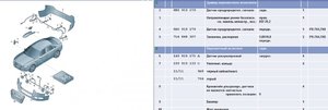

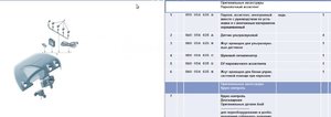

    Подскажите по доустановке переднего парктроника:
    В теме нашел вот эти позиции для закупки:
    В ЕТКА немного отличается все:
    может ли кто-то подсказать:
    1. В моем варианте (установлен только задний парктроник): мне надо будет заменить мой 4-х канальный Б/У на 8-ми канальный (8K0919475AA), не доустанавливать еще один?
    2. 8K0971095A - это коса уже все датчики с Б/У связывает или как в ЕТКА надо еще какой-то (8E0054635E - Жгут проводов для Б/У) докупать?

    может подскажет еще кто: в чем отличие датчика 4H0919275A (2003,11 р.) от 1S0919275 (883,09 р.)?

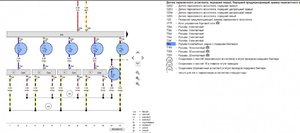

    спасибо, отличная и позновательная тема, но вопросы остались все те же:
    1. 8K0971095A - это коса уже все датчики с Б/У связывает или как в ЕТКА надо еще какой-то (8E0054635E - Жгут проводов для Б/У) докупать?
    2. может подскажет еще кто: в чем отличие датчика 4H0919275A (2003,11 р.) от 1S0919275 (883,09 р.)?
    Увидев сообщение, появились еще вопросы:

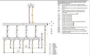

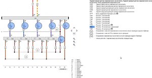

    3. Если есть Блок упр. сис. пом. при парк., почему на схеме все провода идут в Блок управления бортовой сети (8K0 907 063 D) или Центральный блок управления систем комфорта (8K0 907 064 EQ), или эти блоки управлениея[/B], сами обращаются потом уже к Блок упр. сис. пом. при парк.?
    4. Где вообще стоит Блок упр. сис. пом. при парк. я не могу его найти?
    Я кст. пробовал сделать обманки и активировать графику через шнурок, у меня не вышло(

    Так я не понял зачем вам Центральный блок управления систем комфорта (8K0 907 064 EQ) который имеет №J393( или BCM2) и находится в багажнике. По схеме которую я выложил всё соединяется с блоком №J519 или BCM1 (как вы написали 8K0 907 063 D).
    Если вы внимательно смотрели мои фотки (http://www.audi-club.ru/forum/showpost.php?p=9181072&postcount=9) то уменя стоит блок
    8K0 907 063 DJ умоей машинки парковочные датчики, как спереди так и сзади с рождения.

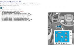

    За картинки спасибо, но меня больше интересовало: почему такая разница в цене и какие тогда лучше использовать?
    Вот с блоками бы разобраться!
    В Ельзе есть раздел Блоки управления в салоне и в задней части автомобиля. Там вообще ни слова про Б/У парковочного ассистента, есть только Блок управления парковочного автопилота -J791-, а в ЕТКА он есть на рисунке (8E0054635D).
    Тот блок, в который втыкали провода, для обманки и активации графического парктроника, стоит спереди и называется Блок управления бортовой сети -J519-
    Совсем запутался :shock:
    В Ельзе на электрических схемах в кружках (348), (383), (Х65) - это пучки проводов?

  12. asharunov
    asharunov Участник форума
    23 дек 2014
    414
    А4 B8 FL 1.8AT
    Да запутался немножко)
    Как вы считаете, разводка от датчиков сразу напрямую в общем жгуте идет в блок №J519?

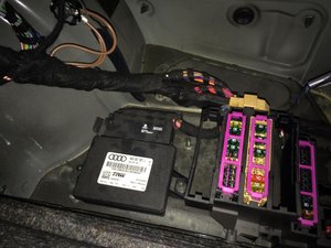

    Если с нуля ставить, это очень геморно, я через это прошел, блок парктроников стоит в багажнике левое крыло, датчики можно от современных поставить, тк площадки на 3м клеится, могу собрать комплект, но будет очень дорого с нашим курсом
  15. asharunov
    23 дек 2014
    414
    А4 B8 FL 1.8AT

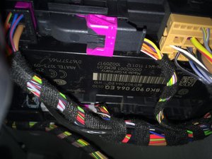

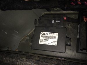

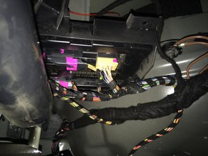

    блин, а где в багажнике? у меня только вот эти блоки там

    Согласен, вот мой блок:
    Блок управления бортовой сети (J519)
    Part No SW: 8K0 907 063 DH
    HW: 8K0 907 063 AH
    поддерживает ли он 8 каналов?

    интересно еще, что за узлы (T16v, T6v) соединения на схемах подключения:
    T16v - Разъём, 16-контактный, коричневый (схема для задних)
    T6v - Разъём 6-контактный, рядом с передним бампером (схема для передних)
    [CUT]A1 - Штекерный разъем, 17-контактный, черный (разъем D) -T17l-
    A2 - Штекерный разъем, 17-контактный, коричневый (разъем E) -T17m-
    A3 - Штекерный разъем, 17-контактный, красный (разъем F) -T17n-
    A4 - Штекерный разъем, 6-контактный, зеленый (разъем G) -T6f-
    A5 - Штекерный разъем, 32-контактный, серый (разъем А) -T32a-
    A6 - Штекерный разъем, 16-контактный, коричневый (разъем С) -T16b-
    A7 - Штекерный разъем, 32-контактный, черный (разъем B) -T32b- [/CUT]
