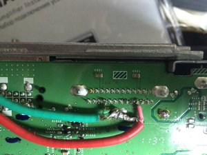

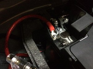

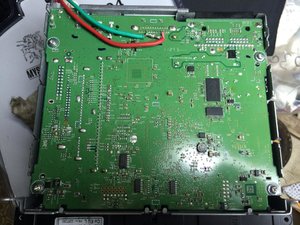

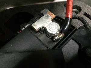

    На счет выпаивания выходов и запитки от аккумулятора.
    Выпянны каналы R+, L+ (перед), рядом с ними R+, L+ (зад)
