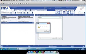

    Ребят, может кто подсказать, пытаюсь подружить ETKA и ELSA, выскакивает ошибка
    Прошу прощения, разобрался!

    Не надо заходить в ETKA 7.4 !!!!
    Сначала в 7.4 обновляемся. Потом включаем 7.3. А уж из нее идем в ELSA !!!

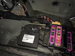

  19. asharunov
    asharunov Участник форума
    23 дек 2014
    414
    А4 B8 FL 1.8AT
    а где тут усилитель?

    в правой нише которую вы сфотографировали, стоит блок комфорта и системы связанные с питанием. Мультимедиа стоит в левой нише, если у вас там пусто, значит у вас нет усилителя и акустика питается от головы.
