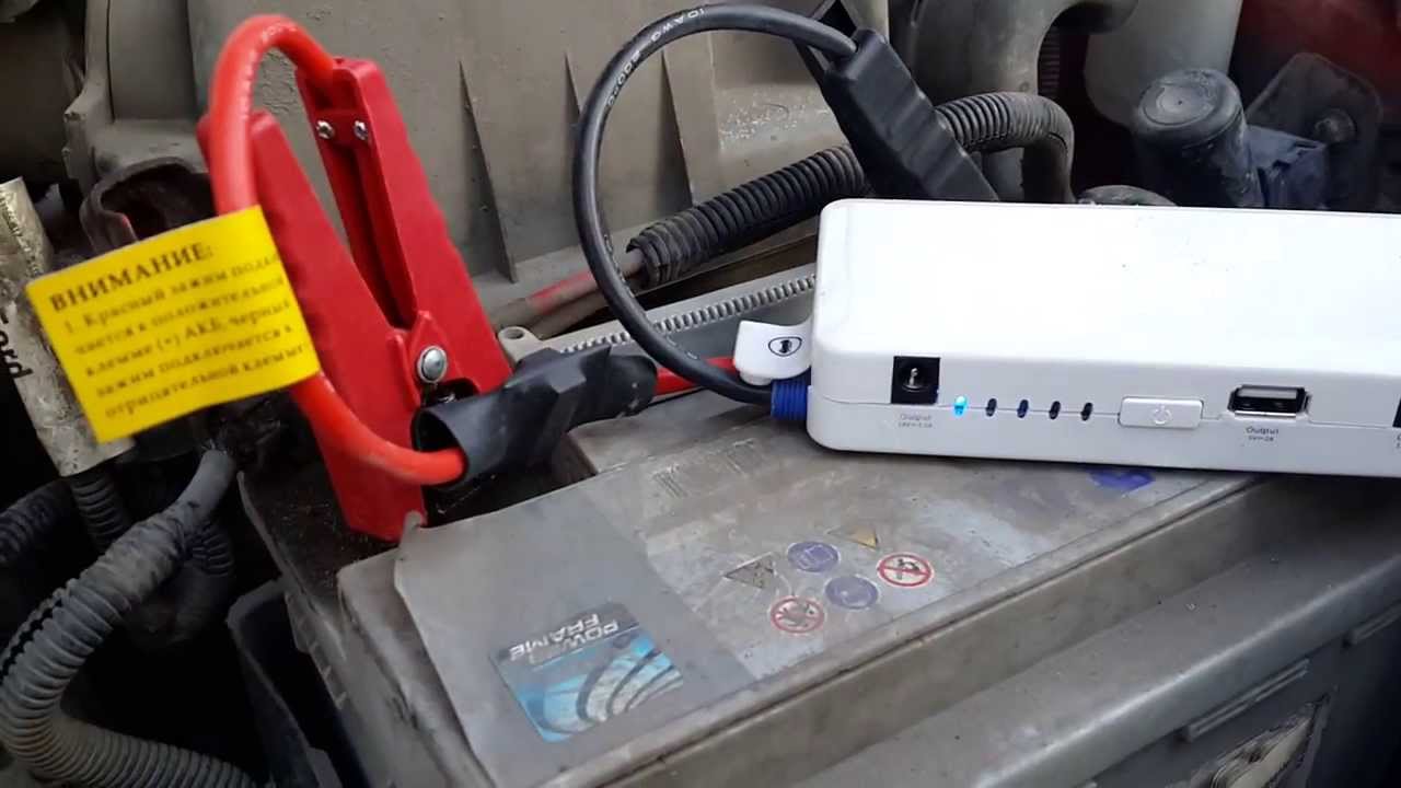

    Кто что думает о портативных пусковых устройствах на основе литийполимерных элементов питания? По идее должно сильно облегчить жизнь в мороз нашим аккумуляторам. Бюджет где то 5 тысяч. Вес грамм 500. Заряжаются эти "кипичики" от розетки. Имеют в комплекте крокодилы. Сам присматриваюсь к брендовому CarKu E-Power Elite. Для тех кто не брезгует китайщиной, то на али есть варианты за полцены.

    Я перечитал всю тему. У многих проблема именно в низком заряде аккума в момент запуска. Для себя отметил следующее:
    - поддерживать аккум в боевом состоянии. Заряжать почаще. Если аккум AGM, то юзать зарядки для AGM.
    - если в момент заводки вылезло предупреждение о низком заряде аккум, желтый или красный руль, то машину заглушить, аккум снять, отогреть и на зарядку.
    - ни в коем случае не начинать эксплуатировать рейку в желтом или красном состоянии на приборке.
    - юзать дополнительные фишки, облегающие жизнь аккуму (пускачи, подогревы и т.д.).
