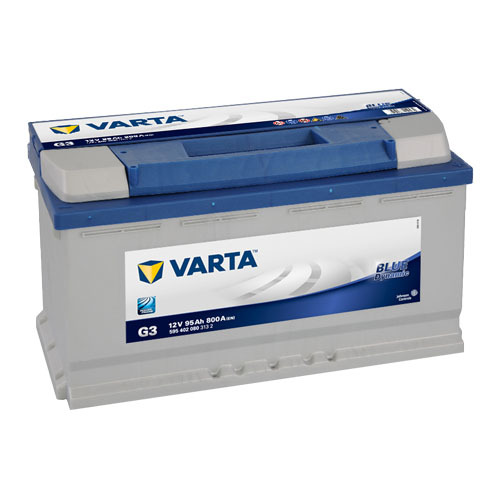

    Сегодня поменяли на А4 трехлетний полудохлый 92 АКБ на новый 95-й, тоже Varta. Пока не прописали и что странно, при запуске на экране БК выскочило предупреждение о низком заряде и на мониторе заряд АКБ 50%, хотя это новый и заряженный.:confused:
  5. ВасиличЪ43
    ВасиличЪ43 Старожил
    19 фев 2015
    7.308
    Кировская обл.
    Безлошадный..
    После магаза, всё равно нужно проверять АКБ. И если надо заряжать. Когда пропишешь, шкала полная будет, но смысл от этой шкалы? Гляди лучше 19 блок, 19 канал 1, 3, 4 окна. 20 канал 3 окно..
  6. ШТРУНД НАФАНЕВИЧ
    ШТРУНД НАФАНЕВИЧ Живу я здесь
    7 июн 2013
    2.168
    Ханты-Мансийский АО
    А3/CAXC, Q5/DAXC
    Василич, спасибо! В магазине проверили вилкой. Под нагрузкой 12,5 вольт, без около 14. Что то цифры подозрительные. Или вилка подкрученная, чтобы клиент довольный уходил.
