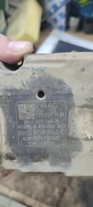

    Ребят, всём доброго вечера. Машина Audi a4 b8 2012 года 2.0 tfsi quattro. Влетел на камень пробил корпус ЭУР, в связи с чем сломалась плата. Диагности ни какие не подключал, и так было понятно в чем дело. Хочу обойтись без замены самой рейки, а поменять только блок. Не подскажите по каким обозначениям его искать. Фото своего прикрепляю. Всём заранее спасибо. Ровных дорого.
  8. Melkon&Ratkov
    25 фев 2014
    8.590
    Вам любой блок подойдёт от А4 12-14 годов выпуска . Меняется копируется ,адаптируется концевые упоры и все .

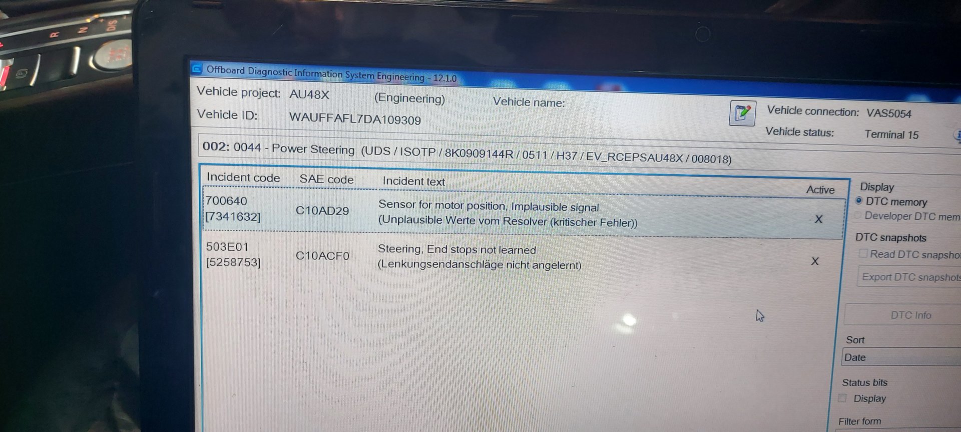

  13. Серега 1980
    Серега 1980 Новичок
    23 сен 2022
    7
    Всем привет.
    Audi A4 2012 Американец.
    был удар в левое колесо об бордюр,ничего не загорелось все хорошо.

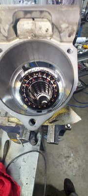

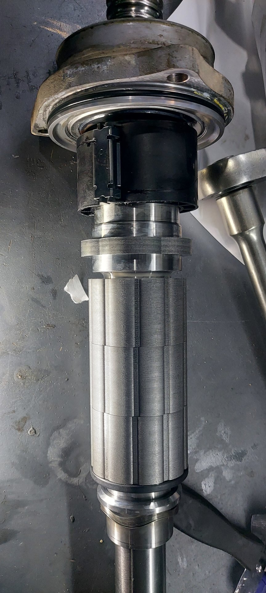

    Через месяц в ходу загорается желтый руль,я на второй день,поднимаю машину,клему акб снял,снимаю пыльники рейки,все идеально сухо,снимаю блок рейки,все сухо,влага не попадала 100%
    Собираю все обратно,ставлю клему завожу красный руль.
    Прошиваем,заработала.
    Катаюсь 5 дней,утром завожу красный руль,снова прошиваем,уже шьем 0511 все четко,на утро снова красный руль.
    Я разобрал рейку,внутри все идеально,нет окиси все чисто.
    Теперь ошибки даже не стираются.
    Подскажите пожалуйста что делать?
  14. Серега 1980
    Серега 1980 Новичок
    23 сен 2022
    7

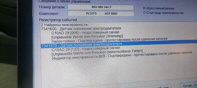

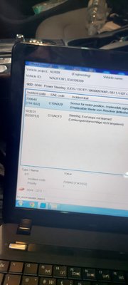

    Нашел причину ошибки положение электродвигателя?
  15. Серега 1980
    Серега 1980 Новичок
    23 сен 2022
    7
    Нашли проблему,как решили вопрос???
  16. Серега 1980
    Серега 1980 Новичок
    23 сен 2022
    7
    После удара в колесо,горит красный руль,два раза прошивали,работала,щас не шьется,жалуется на положение электродвигателя,что делать?
  17. Серега 1980
    Серега 1980 Новичок
    23 сен 2022
    7
    Отзовитесь ктонибудь,кто победил ошибку положение электромотора!!!

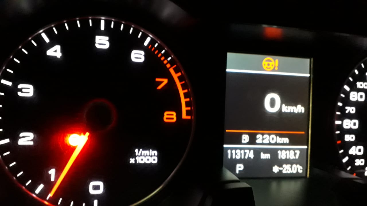

    Audi a4 b8, 14 года, 110к пробег. После недели морозов под -30-40°, без движения почти, в один прекрасный момент вылетел жёлтый(или оранжевый) руль. Прикурили, все сразу заработало.
