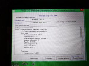

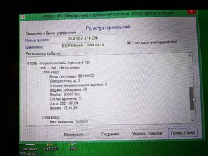

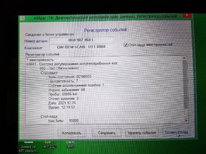

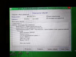

    Здравствуйте уважаемые участники форума! Столкнулся с той же бедой - красный руль. Автомобиль Ауди А4 2014 года выпуска. Я из Хабаровска, практически весь декабрь стояли сильные холода. Возвращаясь домой после работы во время движения при переезде трамвайных путей на кочках загорелся красный руль. Остановился, нашел ветку и почитал. Советы не помогли. Красный руль не исчез. До этого ничего не загоралось. Пошёл по малому пути, купил новый гелевый аккум, заказал васю диагност. Сегодня поменял аккумулятор, дал полчаса поработать, заглушил, включил выключил штатным ключом, ничего не помогло. До этого аккумулятор был октябрь 2014 года, родной с завода, но скорее всего обслуживался прежним владельцем. Машина стоит в гараже, без отопления, но температура даже в морозы ниже 14 градусов ниже нуля не опускается. Приложу коды ошибок. У меня кроме красного руля на приборной панели параллельно высвечивается надпись о том что система старт-стоп не исправна. Кто что подскажет в каком направлении двигаться. Подозреваю что вышел из строя блок управления. Тут с сервисом европеек вообще беда) Всем спасибо заранее!

    перепрошить рейку через VAS 5054

    Спасибо за ответ! Сомневаюсь конечно что у меня в городе есть такие специалисты, но попробую поискать. Я так понимаю самому это не сделать. Кто-то может пояснить почему данная поломка произошла?

    Причин может быть не одна. Старое ПО. Удар в колесо во время маневра. Проблемы электроцепей автомобиля. Паразитарные сопротивления в элнктроцепях авто, либо в блоке 44.
    В том числе просадка напряжения из за дохлого аккума. Попадание влаги и т. д.
