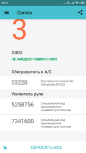

    Добрый день. Подскажите пожалуйста в какую сторону копать.
    Audi q5 2012г. Был желтый руль, сбросили ошибку, проехали километров 50. Теперь красный руль и рулевое колесо не крутится от слова вообще( максимум на +/- 3 градуса) , как будто заблокирован чем то.
    Ошибки:
    Везде пишут что у них хоть както крутится, а у меня вообще как будто на стопор какой то натыкается.

    Добрый день. Копать в рейку. Снимать и в ремонт. В зависимости от токо куда Вы ближе или Ростов на Дону или Уфа все остальные только с донора и могут что то починить. Только хороших доноров нет. Если нужны контакты, пишите в личку.
  19. Алиса-авто
    Алиса-авто Новичок
    15 окт 2019
    37
    Ростовская обл.
    И скрин ошибок нужен с нормального сканера, но я и так Вас скажу наперёд. Будет
    ошибка блока управления
    Ошибка по датчику положения электродвигателя рейки
    Может быть ошибка мех неисправность.
    Это стандартный набор. Как и у всех виной всему вода либо сильный удар в правое колесо.
